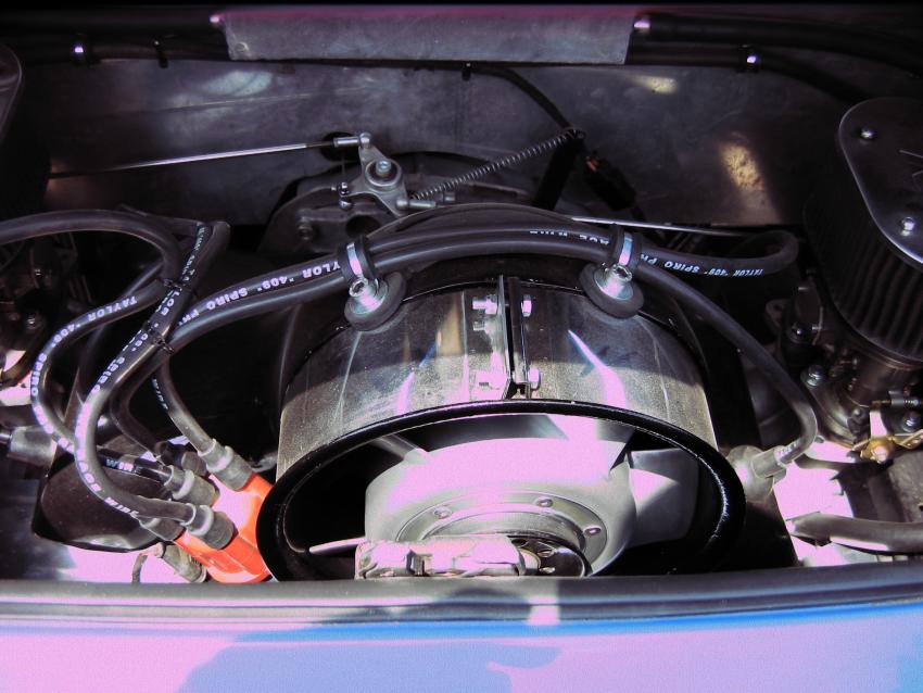

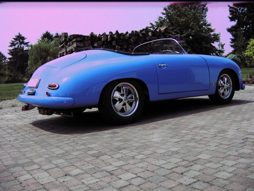

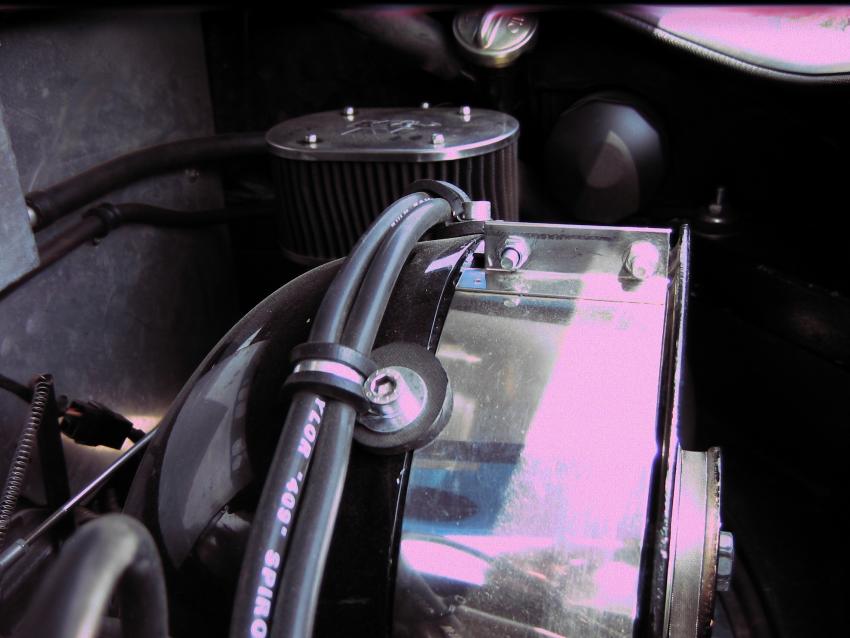

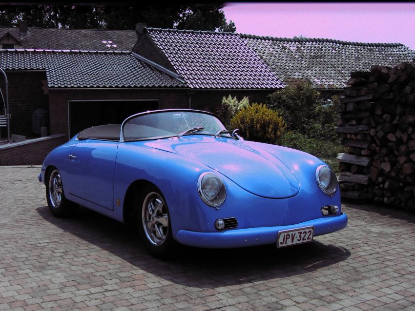

Comme promis a un ami( kevin ) voila la presentation de mon apal 356 :
achete en kit en 1994 et homologue en 1998 j ai roule avec un type 4 2L pendant 4 ans ensuite une interruption de 7 annees pendant laquelle j ai modifie certaines choses ( freins porsche 944 av et ar , carter sec de 911 , barre stabilisatrice av et ar )
et monte un 2165 type 4 ( piston type I en 94 vilebrequin en 78 avec contrepoids , bielles type 4 allegees et polies maison , aac 332 avec poussoires type I, carburateurs 44idf , allumage tzh , culasse 44*38 , echappement BAS avec sortie modifiee )

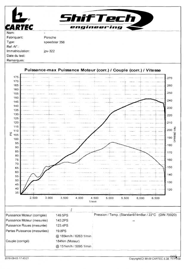

Hier le verdict est tombe 149.5 ps a 6250 tours et 184 nm

hey hey, c'est ma concurente de tous les jours sur la route :D :D :D
Avec une belle courbe de puissance bien lisse en plus. C'est ca qui nous a fait mal aux oreilles à 7500 RPM!
Super auto, bien aboutie, avec des bons freins, et qui avionne vraiment!

Comme ca c'est plus chouette. C'est une configue moteur vraiment très chouette qui offre à la fois couple, puissance et vivacité pour une "petite" cylindrée.

Re: mon apal 356
ah encore un compatriote :cheers:
belle 356 que tu as,dommage que les photos sois un peu "bleutee"
et pour un 2l c est une bonne mecanique.
