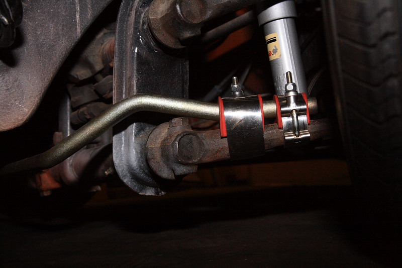

Bon j'ai un peu galéré pour avoir une photo correcte sans lever la voiture!
En fait la barre est a l'envers par rapport au montage normal. Quand je lève l'avant ça passe a 5mm du fond de bac a roue de secours.
Sur la photo la barre parait posée sur l'écrou du bras de suspension mais il y a 2mm de jeu. Jusqu'ici j'ai pas eu de souci en roulant comme ça, mais j'ai pas dû faire plus de 600 bornes :wink:

Ah OK, je visualise mieux de suite :lol: !!!
Et au niveau comportement routier, ça ne change rien le fait que la barre soit dans ce sens plutôt que comme d'origine :scratch: ???
Merci :wink:

Message par kermitt »
J'ai pas senti de différence significative au niveau du comportement...
Le principe de base reste le même, on relie les bras ensemble, et le point de pivot ne change pas (l'axe des bras) donc ça devrait rien changer.
