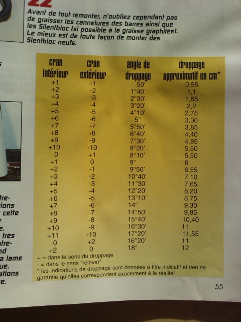

VW tech2
hauteur de caisse.jpg (75.84 Kio) Vu 6651 fois
j' ai chopé ce scan sur le net mais je suis pas sure que ce soit celui du VW tech, j'vais vérifier j'te tiens au courant :wink:

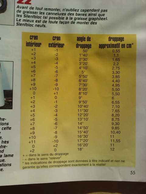

non ce n'est pas le tableau du VW tch 2, le voilà le tableau:

Non parce qu'en fait je dois recranter de 2.5cm coté conducteur , je suis plus bas...
Surement la lame plus usée que le coté passager.. Parait que c'est courant sur les cox.. :scratch:

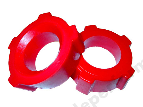

J'ai lu , reste plus qu'à me souvenir où, que les lames pouvais avoir "du jeu" si les silents bloc étaient usés, pour ma part j'les ai changé c'est pas pour le prix que ça coùte et autant en profiter tant que c'est démonté.
ceux là et les autres "ronds"
