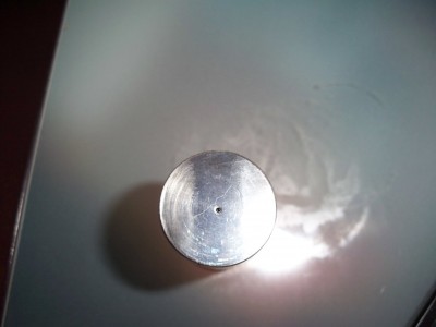

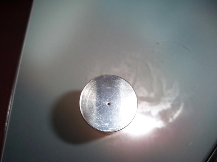

je viens de démonter mes poussoirs pour une petite vérif , et je crois que j ai bien fait , j en ai un de fissuré
ce sont des scat lube a lobe , montés avec doubles ressorts et aac web cam 86 b
le moteur a tout juste 1000 km , tous les autres poussoirs sont nikel
quelqu un a déja eu ce soucis ? merci

bon j ai eu des news avec loic , apparemment mieu vaut éviter ces poussoirs , pas très voir pas fiable du tout

l aac n a pas de marque , je pense que je peux le garder , par contre j ai montré ca au vendeur , il n a jamais eu ce problème a priori

C'est pas trop normal, mais je l'ai déjà vu pleins de fois avec les Scat.edzxr a écrit :Mouais !!! Sauf que là ??? AAC à changer ?? ou pas ???

La qualité des poussoirs est un problème de plus en plus fréquent que ce soit en type1 ou type4, la changement de composition des huiles modernes n'est pas non plus totalement étrangère à ce soucis, mais avec les meilleurs poussoirs possible le risque est très limité.
Il n'y a qu'à voir les poussoirs UBT qui ne nécessitent même plus de rodage d'arbre à cames et sur lesquels même après 10 000+kms en ressorts doubles il n'y a aucune traces d'usure et qu'il est même possible de changer d'arbre à cames sans changer les poussoirs !!
donc sur les T-4 manchonnage du carter et montage des poussoirs UBT type1 est le top, à savoir que j'ai d'excellents résultats aussi sur le long terme avec les poussoirs cb racing 72grammes (que j'utilise et conseille très souvent) quand même moins onéreux mais qu'actuellement ce sont au niveau matière et profilage des têtes parmis les seuls poussoirs classiques de qualité supérieure.

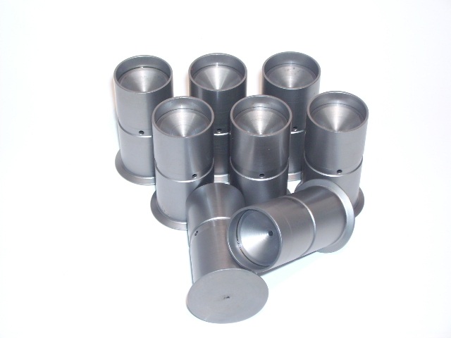

Pour Type 4 sans rebaguer il y a cette solution qui me semble intéressante:
http://www.rs-motor.at/produkte/

j ai vérifié de + près les autres poussoirs , ils commencent a avoir du pitting , des tout petits trous , de la merde en barre

TRES courant le pitting sur les Scat que ce soit en type1 ou type4 >> environ 2 sets sur 3 en sont affectés en moins de 5000kms.germandrag a écrit : ils commencent a avoir du pitting , des tout petits trous , de la merde en barre
Sinon pour aller dans le sens de Superflo il est certain que les RS-Motor sont a priori très intéressant et que le coût supplémentaire peut largement être justifiable sur un moteur un peu pointu et sur lequel on veut mettre une distribution de qualité (de plus en plus difficile comme je le disais précédemment)

quel est l'avantage des poussoirs RS MOTOR?? en quelle matière sont ils fabriqués?? je ne connais pas ce produit!

Ce sont des "tool steel" donc a priori le même type d'acier que celui utilisé sur les Udo becker en type1, mais je n'ai pas d'expérience avec les RS motor même si sur le principe celà reste une option intéressante et que je me laisserai bien tenté par ce montage sur un Type4.2litres6type4 a écrit :quel est l'avantage des poussoirs RS MOTOR?? en quelle matière sont ils fabriqués?? je ne connais pas ce produit!
