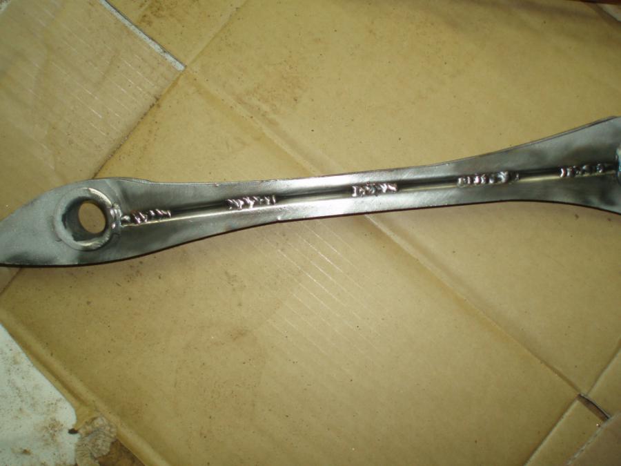

j'ai fait comme ca

De toute façon c'est la barre stab qui reprend les efforts au freinage. En appui dans une courbe le bras intérieur travaille en compression je vois pas comment il pourrait se déformer alors à mon avis quelques cordons de soudure suffisent pour se faire plaisir et la tranquilité d'esprit mais pas plus.

Dans l'absolu, d'origine, ils sont déjà très bien. On peut les cheniller comme montrer ci-dessus si vraiment on va demander énormément d'effort mais pas plus.
S'il sont trop renforcé et qu'il y a un problème ou un choc, c'est le chassis qui va se déformer et pas le bras...
Il faut considérer le fait que les trains roulants doivent être renforcé pour l'usage que l'on fait mais uniquement celà. S'il y a choc, se sont eux qui doivent plier en premier et non le reste (entre changer un bras et un nez de châssis, faites votre choix)
