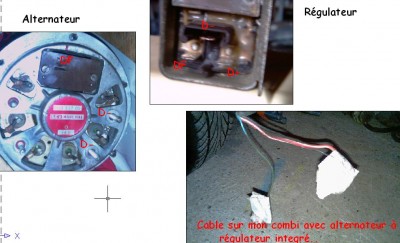

Bonjour les gens..
alors j'ai lu pas mal de truc (en fait des 10ène de pages) sur les branchements des turbines porsche à régulateur séparé mais je n'arrive pas à capter :roll: :roll: :oops: :oops:

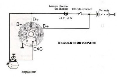

je connais ce schéma là:
mais franchement ca me parla pas mais alors pas du tout
donc voila ce que j'ai comme élément
si jamais une âme charitable pouvait me filer la main ca serait cool :wink: :wink:

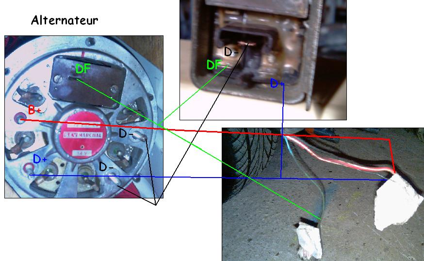

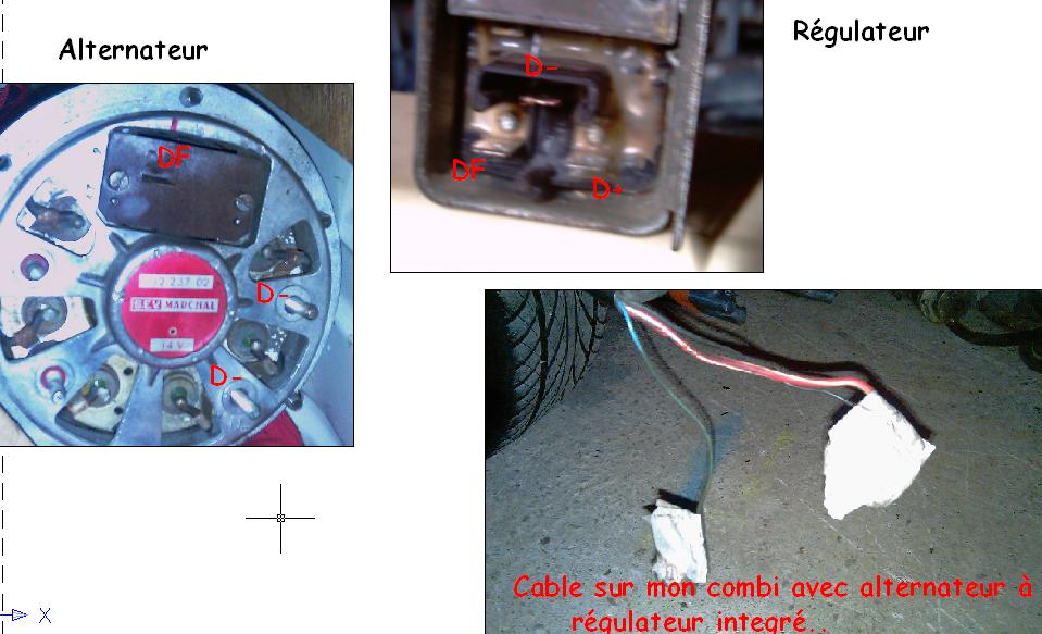

si j'ai bien capté, ca fait un truc comme ca???
Pour les cables, je vais d'abords a l'alternateur et ensuite au regul????
j'ai pas l'impression que ca marche comme ca en fait :roll: :roll: :mrgreen:

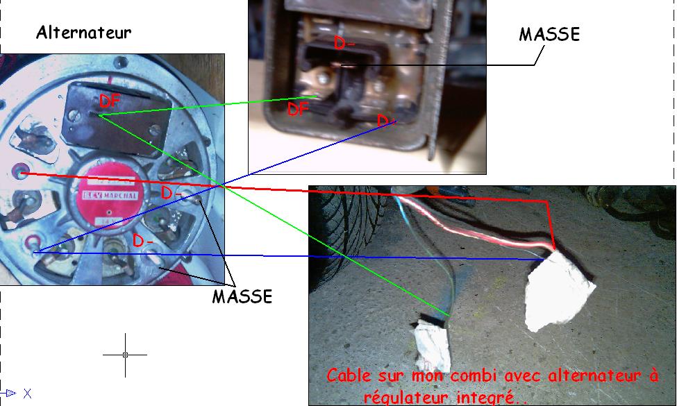

sinon pour le cablage , j'ai refait ce schèma, je pense que c'est mieux non???

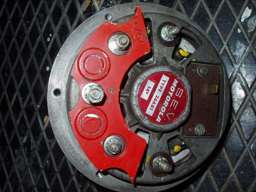

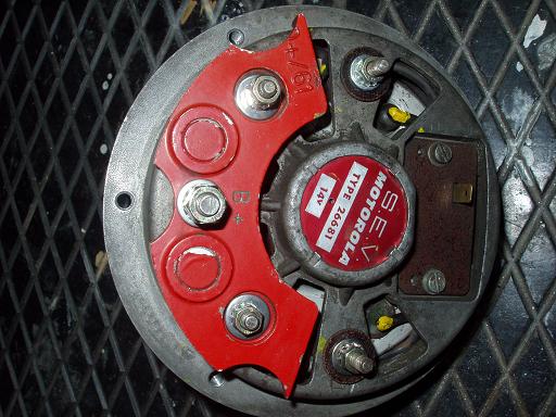

Il te manque effectivement le "cache" rouge. C'est lui qui crée la borne B+... Sans cette pièce, n'essaye même pas de brancher ton alternateur : s'il n'est pas relié à la batterie par sa borne B+, il va griller !
Sinon pour les branchements, c'est ce que l'on t'a indiqué dans le post. En utilisant le schéma "régulateur séparé", il suffit de remplacer EXC par DF et les masses par D-
Comme tu avais un alternateur à régulateur intégré d'origine, il serait peut-être mieux de trouver un alternateur de 911 équivalent, vu que le tiens n'est pas complet.
Bon courage !

ton cache contient le B+ qui se trouve pas sur ton alter en tant que tel
tor66

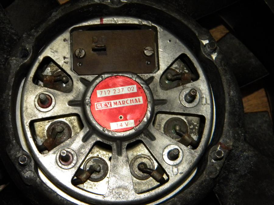

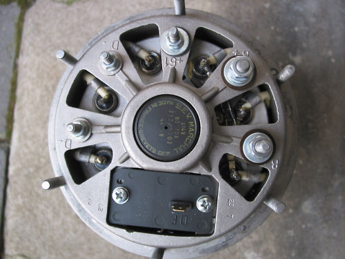

j'ai trouvé la tof d'un autre marchal bon il est plus recent que le teint (71233002) mais on sait jamais
tor66
Messages : 561
Votre German : T2b de 1976
Moteur : EJ 253
Re: Branchement turbine porsche regulateur séparé
Message par tor66 »
cool merci... :wink:
mais la sur ta foto je vois 5 connectiques et sur le mien j'en ai que 4... :scratch: :scratch:
et sur cette photo, y'a pas non plus de cache????? :scratch: :scratch:
c'est d'un compliqué tout ca....
:mrgreen:
justement la 5eme "connectique" se trouve sur le cache rouge, alors effectivement si c'est que du plastoc on peux se dire qu'il sert a rien mais peut être contient t'il un cheminement electrique ?
La moi j'en sais pas plus je me suis amélioré en elec mais pas assez lol
