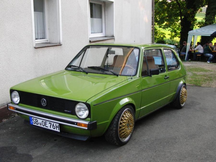

Parfois on voit des lames plates d'autre incurvées genre golf 1 etc

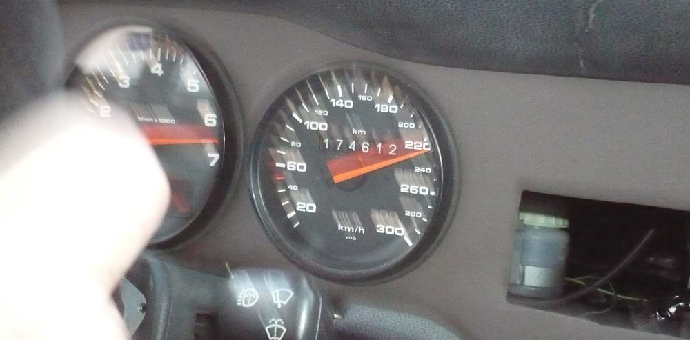

P.S. mon but et d'aller taquiner le bas de mon compteur pendant le GT2 en toute tranquilité :biggrin: (en ce moment passé une certaine vitesse ca commence a "flotter"

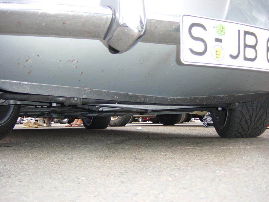

Re: LAME ET DEPORTANCE

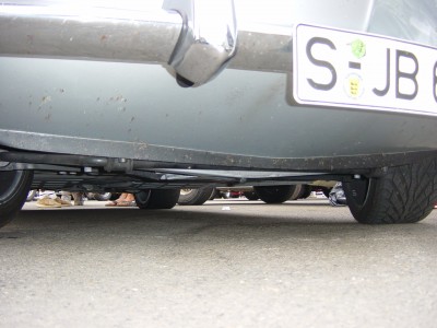

Bader à mis un léger appendice sous le nez, ici, est ce pour l'aerodynamique ?... peut être.
benicox
Messages : 464
Localisation : BZH (56)
Message par benicox »
ElPax a écrit :Bader à mis un léger appendice sous le nez, ici, est ce pour l'aerodynamique ?... peut être.
La première photo c'est justement son KG il me semble :wink:

Moi c'est a 220-230 compteur que ca flotte et je veux aller taquiner le plus loin possible

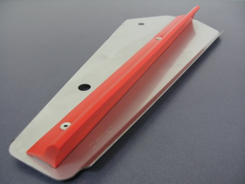

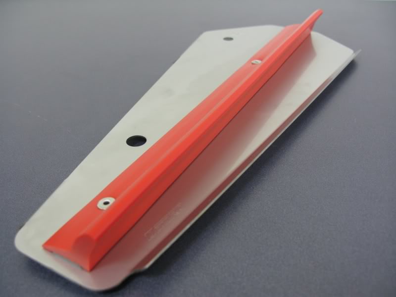

je ne me suis pas trop poser la question a part pour la lame...
j'ai vu ça: je me suis dis que ça stabiliserais mon retro pour bien voir le kg dedans .. un jour :biggrin:

agrandir en hauteur les lames 993 qui sont justes devant les pneus avant…

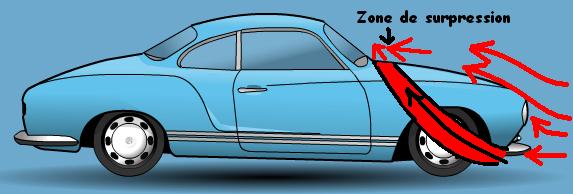

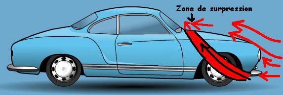

Le gros problème des flottements vient du volume d'air qui s'engouffre sous la caisse, au plus tu roule vite, au plus le volume d'air que tu traverse force sur le nez de ton karman et le fait naturellement lever, c'est commun à beaucoup de véhicule à face AV sans prise d'air.
Le seul moyen pour parer ce phénomène est de canaliser l'air sur les côtés du karman et non vers le sol (comme le fait actuellement ta face avant).
Et malheureusement pour ça, il n'y a que 2 solutions, soit un spoiler type kamei, soit une écope faisant toute la taille de la face AV sous le pare-choc qui canalise l'air vers la partie AR des ailes AV à extérieur ou sur le capot vers le pare-grise. Dans ce cas, le flux d'air qui pour l'instant pousse ta face AV vers le haut et déleste ton train, ira directement juste devant ton pare-brise et plaquera un peu plus ton nez car il rencontrera le flux de ton capot et celà créera une surpression au dessus de celui-ci.
Le look des spoilers kamei est discutable (perso j'adore) mais leur efficacité a ses limites, cet autre système est beaucoup plus profitable car au lieu de déplacer la zone de surpression vers les côtés, il la reporte et l'inverse la transformant en bonus. Mais celà implique une très grosse refonte de toute la partie AV et il faut vouloir tailler à la hache dans la face AV aussi...
C'est fait très vite fait pour illustrer:

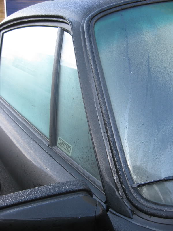

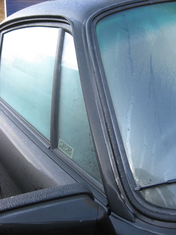

je m'interesse aussi un un autre truc c'est les bruit d'air.
je suppose que les gouttieres de chaque coté du parbrise provoque une grosse parti des bruits très envahissant meme fenetre fermé!!?

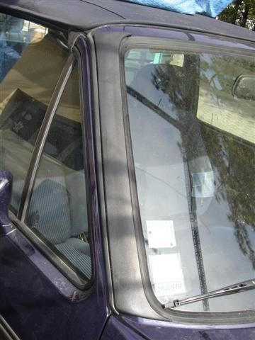

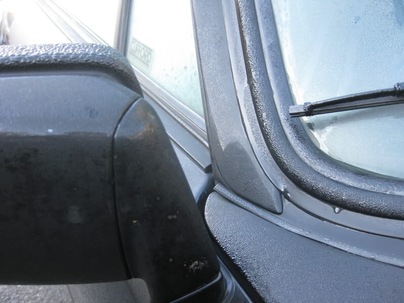

pour la 911 ruf proposait un accessoire qui venait sur la gouttière et la rendait profilé j'ai vu ca aussi sur un golf1.
Comment c'est fixé? pensé vous que ca reduirai les bruits d'air?

Oui, c'est aussi monté sur les golf 1 GTI, c'est pris entre le joint de pare-brise et l'encadrement et vissé dans la gouttière de l'autre côté mais ça je n'en suis plus sûr pour les vis.
Et pour l'anecdote, sur la cup de Lefebvre, cette pièce est simulée
par du duck-tape jaune...

C"est fixé comment?
