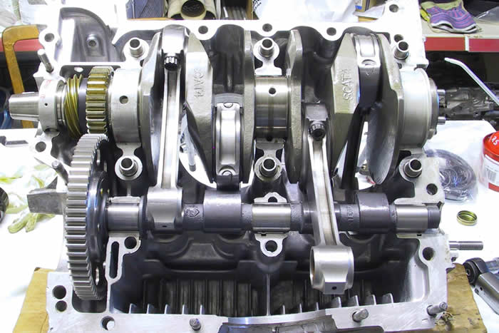

Etant a me posé la question de comment les pros arrive a mettre des gros vilos dans un bloc t4 je suis tombé sur cette photo;
est ce que c'est plus pour voir jusqu'ou il fallait meuler pour faire un montage a blanc ou alors c'est pour un montage définitif?
est ce que les habitués des "gros" montage pourait me le dire? car moi je suis pas très fier de refermer mon bloc avec un montage comme ça :suspect: !

salut, merçi, en fait pour le passage des bielles ç'est pas le souçis, je ferrais le passage sans probleme particulier, je suis plutôt bloquer sur le fait que les chapeaux de bielles viennent butée franchement sur l'aac,(en rayon de base reduit) sur les deux cames habituelle en longue course!
et là sur la photo je vois que le gars y est aller franco pour degager la place pour les cames :shock: de là a ataquer les vis de bielles a ce point :suspect: moi ça me fait peur!
David as tu deja vu cela outre rhin? que ce soit sur un 88mm ou 90 cela doit etre la même technique pour remelle?

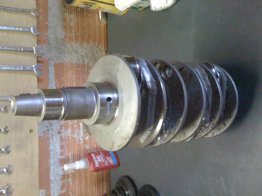

tu as des photos de ton vilo 90mm ? :scratch:

Message par presse-purée »
salut, voilà une de ma future lampe de chevet, reste a trouver l'abat jours en carbonne et ce sera le top :D
donc si les carrillo sonts plus imposante, reste a savoir l'epaisseur des SCAT a cette endroit, quelqu'un aurais des SCAT chez lui?

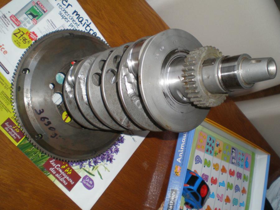

Ok,
donc j'avais le même et tu es sur que c'est un DMS ? car après multiple recherche ce serait des Bergmann .......
90mm chevy
90mm chevy
