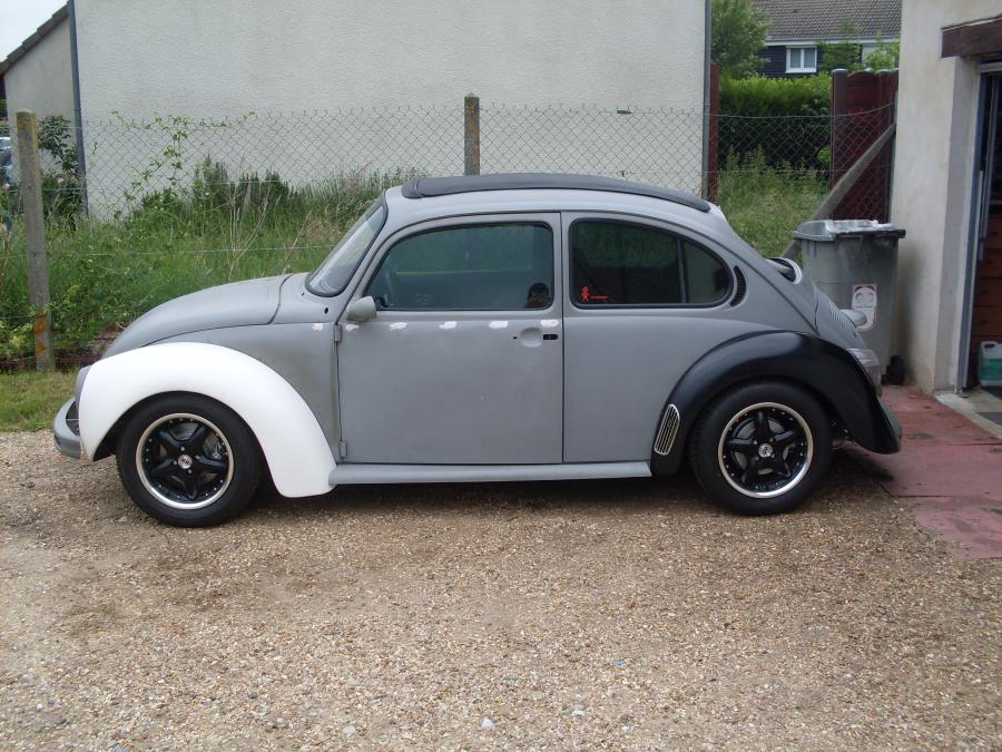

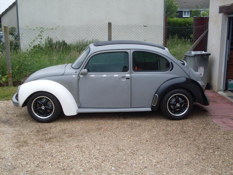

bon voila pour l instant le projet aujourd'hui. sans les jantes qui ont finies sur mon daily.

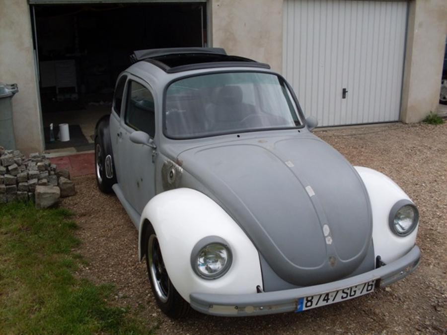

euh non suis un gros naze. ca va pas la taille de la photo.bon une autre pour voir :
Re: resto 1303 autobahnkiller
Tes grilles et ouvertures dans les ailes arrières ont-elles une vrai fonction?
jcoxforever
Messages : 213
Message par jcoxforever »
c etait un essais. grilles de BM Z3 pour alimenter 2 turbines electriques de refrodissement de turbo de super 5 via les passages de roue et le coffre arriere jusqu au moteur avec des durites en 70. ca souffle fort dans le compartiment moteur .mais comme je passe en turbine porsche plus necessaire. et je passe en ailes poly + 4 a l arriere. et puis poubelles les ailes repro de merd.. qui ne tombent pas en face des trous.
