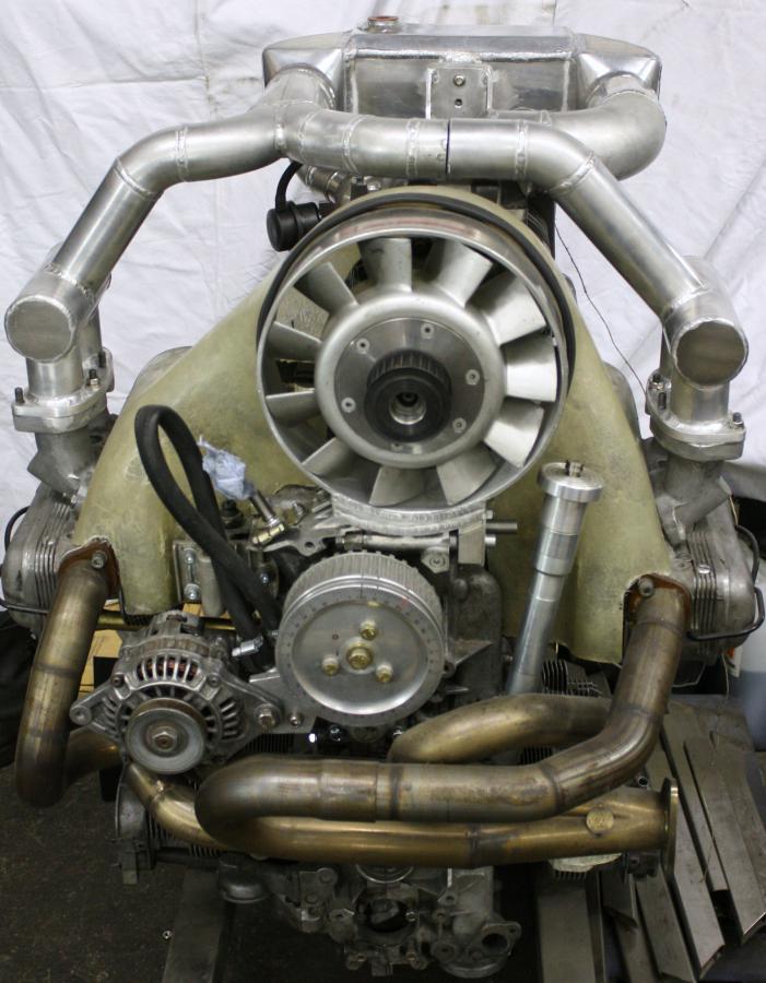

oui alan j avais dejavu cette video sur youtube et j ai eglement ete vois le site
Re: TYP 4 COMPRESSEUR
J'aime bien ce montage, le compresseur est à la place de l'alternateur.

La turbine est soudée
- germanbuilder
- Messages : 564
- Localisation : Tenerife
j'ai l'impression qu'elle est soudée à la cale mais pas au bloc
Au moins y'aura plus de fuiteBenoit a écrit :La turbine est soudée![]()

Tout est soudé, c'est impressionnant. Plein de belles photos ici : http://www.shoptalkforums.com/viewtopic ... 1&t=134453
