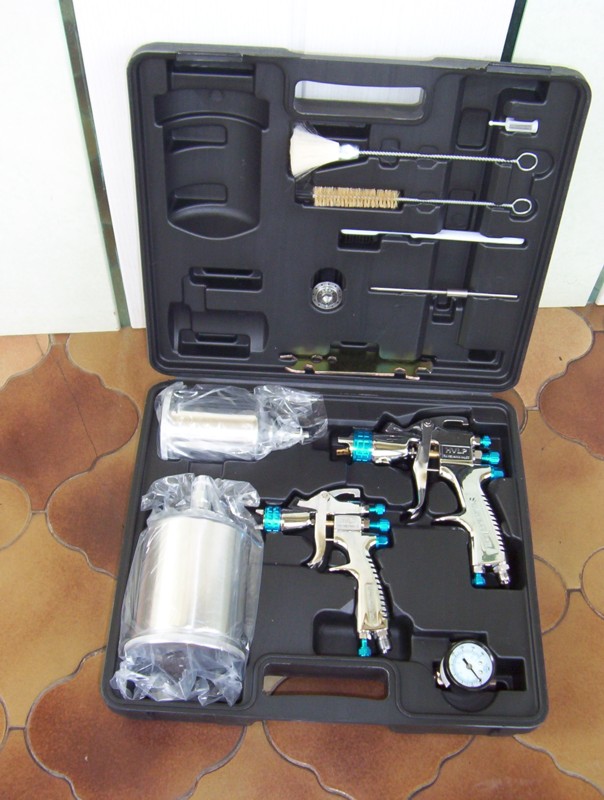

Alex a écrit :
Quel pistolet acheter? quel diametre de buse?
perso, j'ai acheté ça >>> http://cgi.ebay.com/ebaymotors/DEVILBIS ... veQ5fTools
pour le moment, je ne me suis servi que du "gros" pistolet pour passer mon appret epoxy, et ça va trés bien....
on verra par la suite pour les intérieur d'ailes, capot, petites pièces (compas de capot, ....etc...)

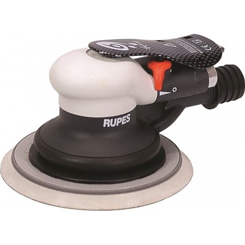

- Messages : 2493
Re: Apprendre à peindre des éléments carrosserie
hello !
je cherche des infos sur les ponceuses pneumatique,
dans ce genre là :
quelle gamme de prix, qualité ? ou trouver ce genre de produit ?
merci !
