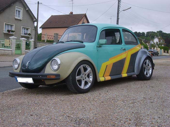

ci joint la photo de ma berline. A présent elles sont sur mon cab.
Ce qui est étonnant, c'est que sur la berline, je n'avais aucune vibration. bizzare tout ca.
