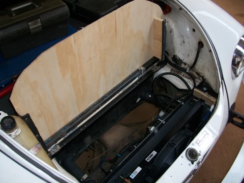

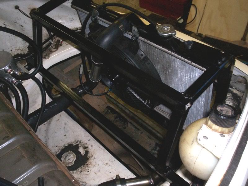

La meilleur soluce a mon gout c'est radia frontale avec aération au niveau de la juppe un caisson pour bien guidé le flux 1 ou 2 ventillo branché sur la sonde pour pas avoir l'oeil toujours rivé sur le mano de T°et a mon avis ca devrait aller.
Pour une 1303 le meilleur radiateur en dimention est celui des alfa 33 ce qui permet de garder un coffre esthétique loger la roue de secours etc
Sous le support du radia (car fixé par dessous) une petit lèvre afin de choper encore un peu plus d'air

J'avais posé une question dans ce sujet afin de savoir si on pouvait mettre un radiateur d'eau complètement à l'horizontale :scratch: ??? Dans l'affirmative, ça pourrait être sympa dans le bac de roue de secours d'une 1302/03 en utilisant une jupe ajourée et en montant une écope pour guider le flux d'air vers le radiateur et ses ventilos puis en montant une écope sur l'arrière du bac pour évacuer l'air chaud tout en minimisant les découpes :suspect:. Ensuite, il ne resterait qu'a "habiller" proprement le coffre avec une plaque d'alu ou autre, moquetté ou pas etc... On garderait ainsi du volume "de chargement" :biggrin: et un minimum de découpe dans le cas où on voudrait revenir à l'aircooled :cheers:

Tu aurais des photos d'un tel montage Alex please ?
Merci :wink:

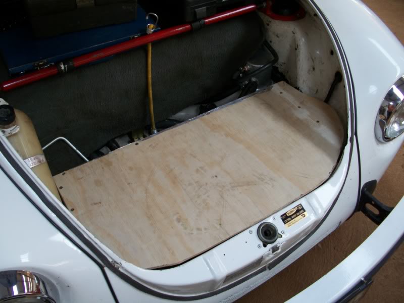

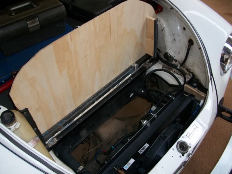

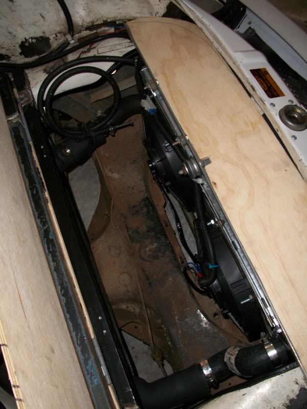

Re: Radiateur à eau

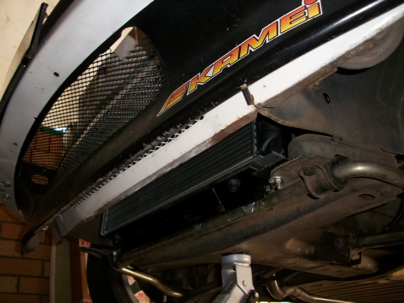

Par contre ya des chose a améliorer niveau etanchéité de l'air et finition :wink:
Re: Radiateur à eau

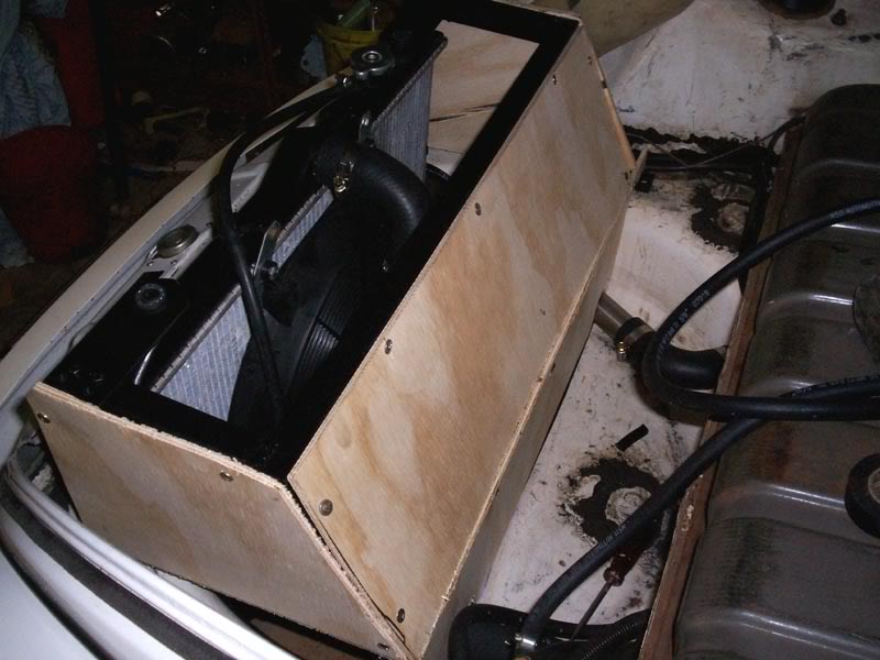

PAS MAL
j espere que c est du cp marine :biggrin:

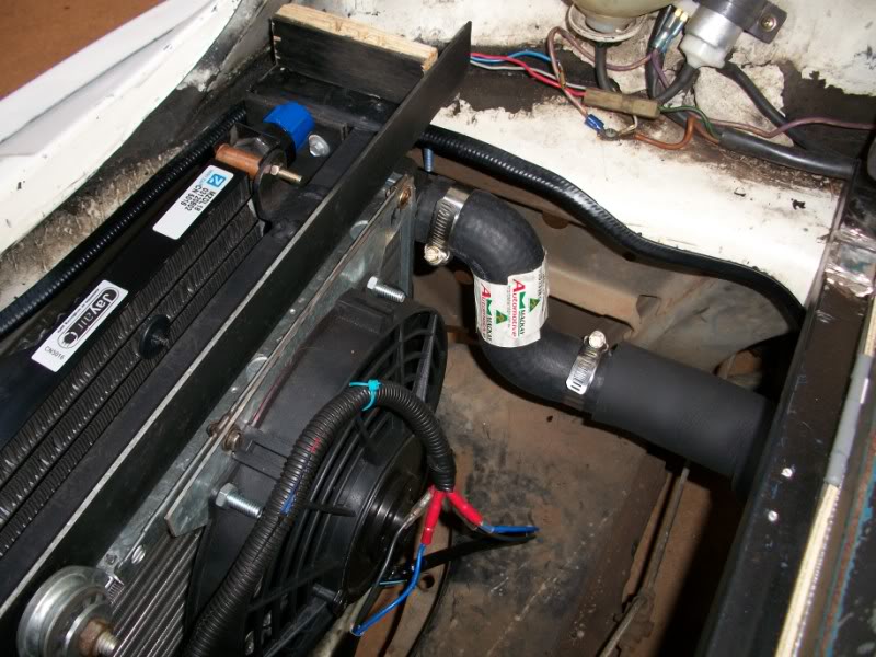

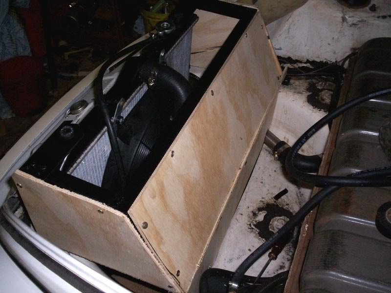

Re: Radiateur à eau

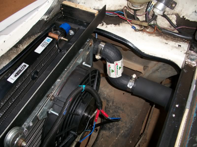

voici ce que ca donne avec un radia trop volumineux qui de plus ne prendra pas plus d'air!!!!
Re: Radiateur à eau
je crois que le gars a des actions chez leroy merlin !

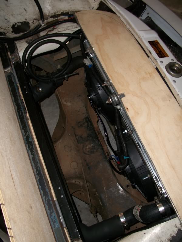

Vu que mon bac de roue de secours et ultra nickel, sa me ferais quand même mal de la découper autant, même si les découpes sont minimisées dans les premières photos :?... Personne ne sait si on peut coucher un radia ???
Re: Radiateur à eau
oui tu peux tham et LO l'on fait
