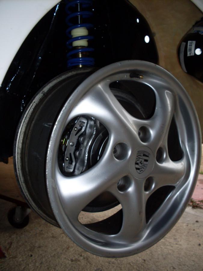

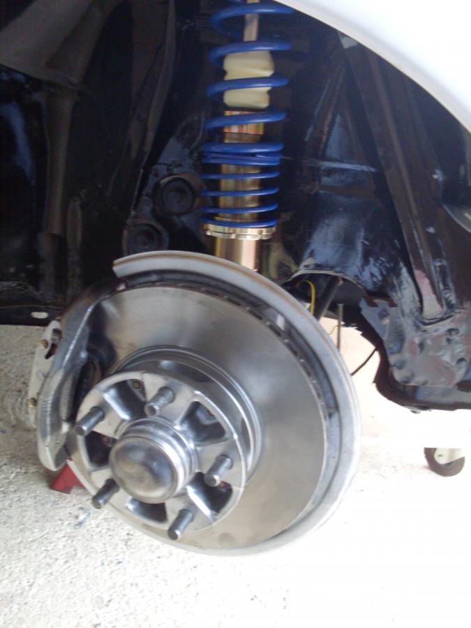

jcoxforever
Messages : 213
Re: Jambes de force avant 944 sur 1303 montage B
Message par jcoxforever »
Moi si , je veux monter l'ensemble fusée/amortisseur avec le freinage c'est pour cela
oui sur une 1303, on est bien d accord ! :mrgreen:
le but est surtout de monter le systeme de freinage porsche donc de monter le moyeu de 944 et par consequence la fusée 944.
CQFD !
apres pour l amortisseur par lui meme n a pas grand interet. surtout si c est de l ocasse il a du faire son temps.
enfin tout depend des jantes que tu compte installer. parceque du 15 pouces avec des freins de 944 bah ca le fera pas. :biggrin:
apres en 16 voir 17 pouces combinés filetés obligatoires
voila ce que j ais monté sur la mienne avec combinés fileté FK automotive et barre stab cup
avec sa petite jante en 17
:wink:
