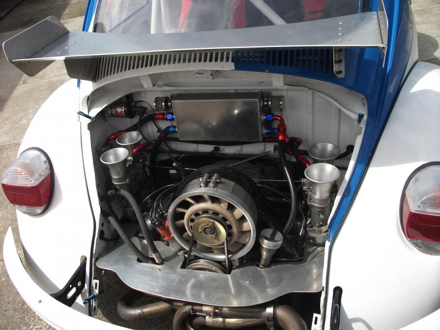

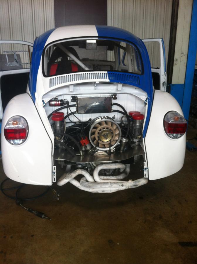

Le jour du demarrage du moteur, depuis j'ai changé l'échappement et le circuit d'huile, reniflard...

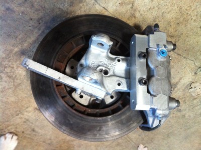

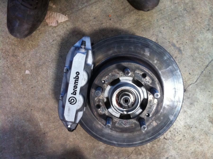

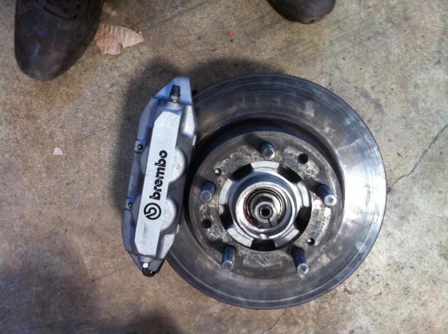

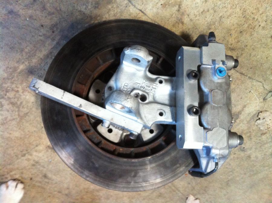

adaptation d'étrier clio R3, pas chère en neuf chez renault, avec des disque de 964, qui passe dans mes jantes pluie en 15

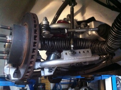

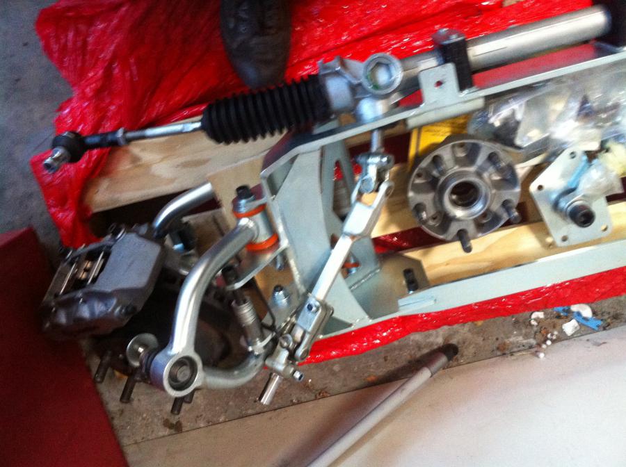

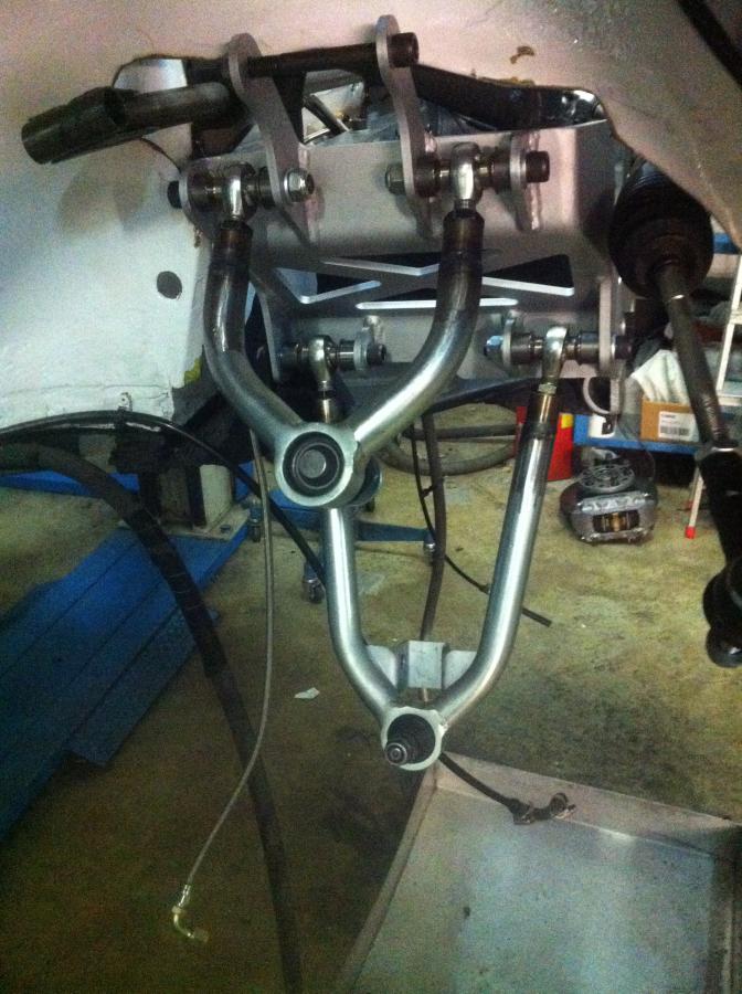

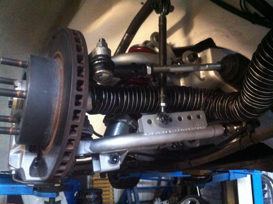

train avant RED 9 que j'aidu malheuresement beaucoup modifié (remonté le berceau dans la caisse de 50mm....)

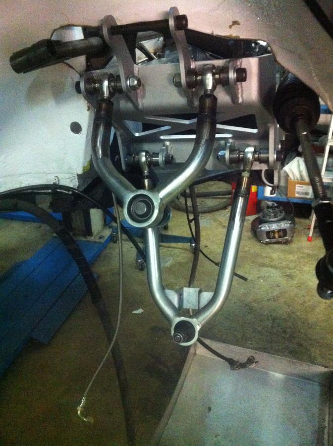

Montage d'uniball à la place des silent bloc, montage des paliers de direction en alu à la place du plastique...

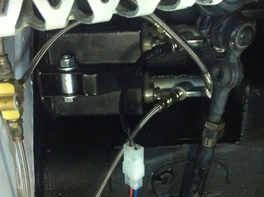

Montage d'un palonnier à double maitre cylindre pour régler la répartition.

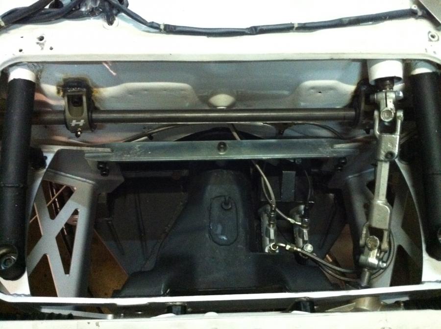

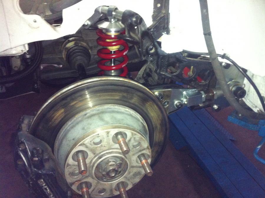

Train Ar en combiné
Train Ar en combiné

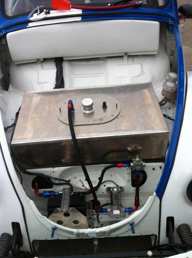

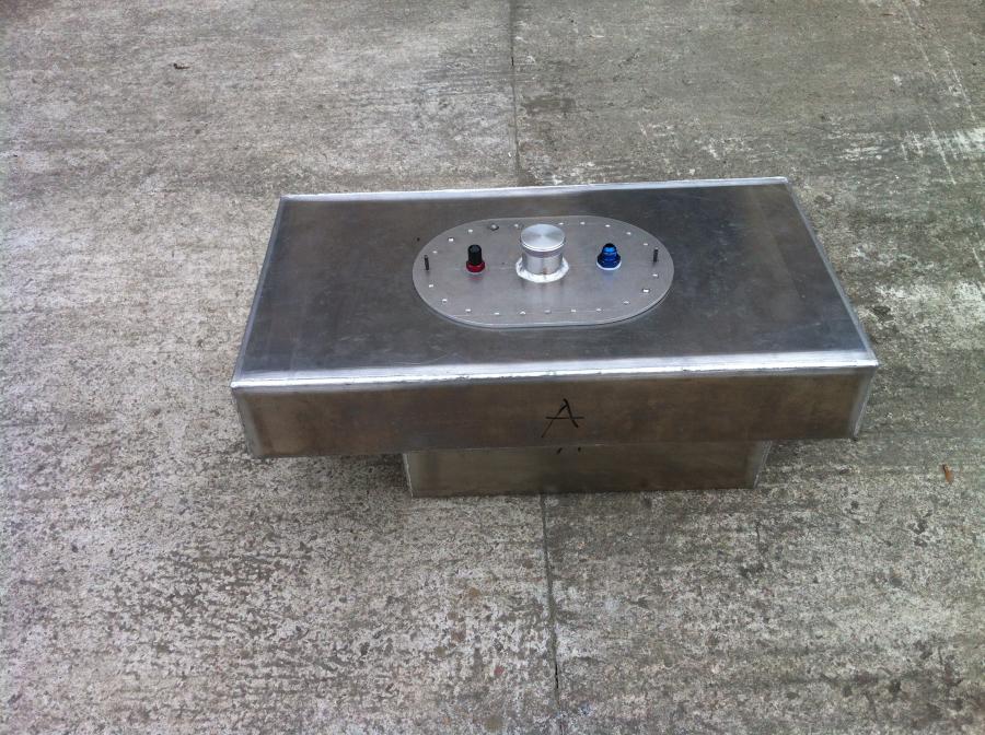

Fabrication d'un réservoir de carburant

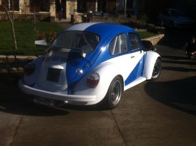

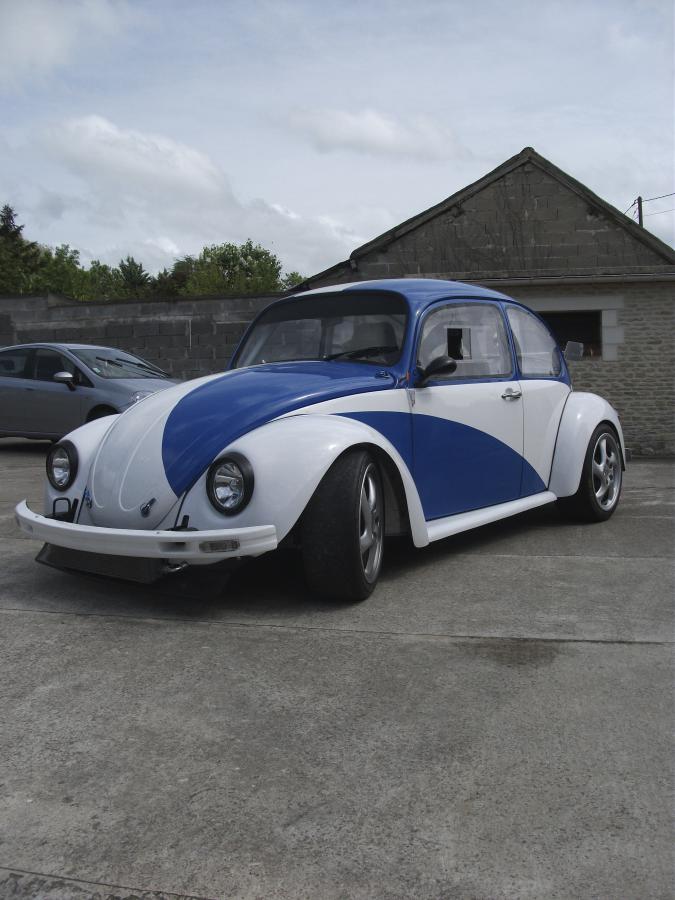

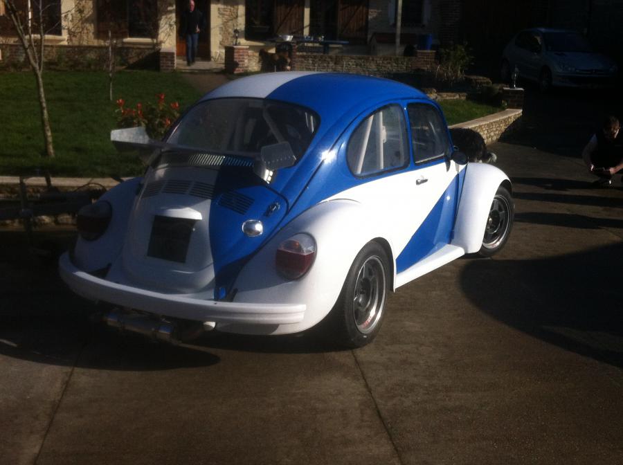

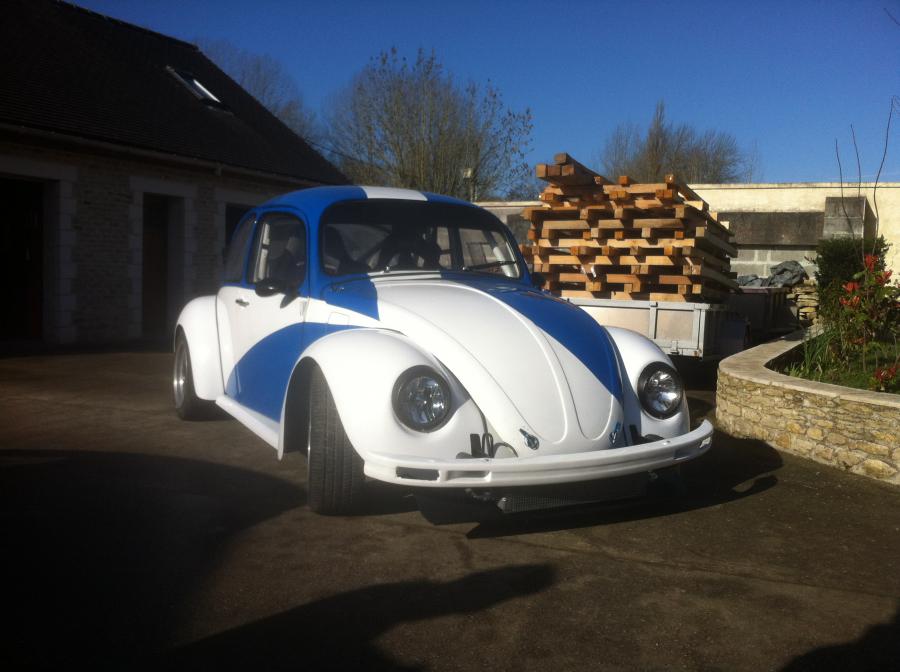

La voiture fini
La voiture fini
Je vais essayer avec cet aileron qui n'est pas du plus bel effet mais si ça fonctionne...

Tu arrives à régler le train avant comme tu veux?
Si je peux me permettre une remarque sur ton échappement, tu gagnerais pas mal à mettre un 4 en 1 plus gros que le BAS actuel.

Au niveau du train avant, le red9 c'est une base, on en a pour notre argent, pas plus et tout est à reprendre. Si l'on veut rouler bas il faut modifier un peu le berceau pour le remonter dans la voiture car on se retrouve avec:
le centre de rouli à l'ouest
de grosse variation de carrossage
une hauteur de crémaillère a l'ouest
des rotule en bout d'angle
les amortisseur trop court…
J'ai remonté le train de 50mm. J'ai monté des uniball coté berceau ce qui me donne des train complètement réglable. Par contre il y a encore des problème coté direction je pense(j'ai déjà changer les palier de crémaillère). la hauteur de crémaillère est bonne car pas de variation de parallélisme mais l'épure de jantaud n'est pas respecté, il se situ trop loin de l'essieu arrière (la roue extérieur braque plus que l'intérieur!) et la direction est trop directe pour une berline (autant que sur des proto, monoplace que je prépare). En résumé il faut encore que je refabrique des leviers de direction. Par contre j'ai aussi préféré faire mes amortisseur, avec des tarage que j'ai calculé moi meme et que j'ai envoyé à fabriqué chez eurofac et ça a pas l'air mal.
Pour l'échappement c'est déjà fait!
