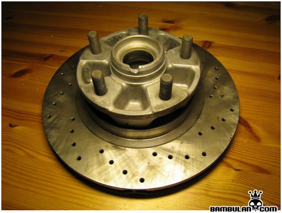

Si tu veux du gros frein, il est préférable de passer par l'adaptation de moyeux 944, comme ceci : Tu pourra ainsi monter plus gros...
As-tu eu mon mail?
As-tu eu mon mail?

Pour cette adaptation il faut aussi acquérir des fusée de 944 ??
- Messages : 6155
Re: Freinage
Tu peux conserver la fusée VW
