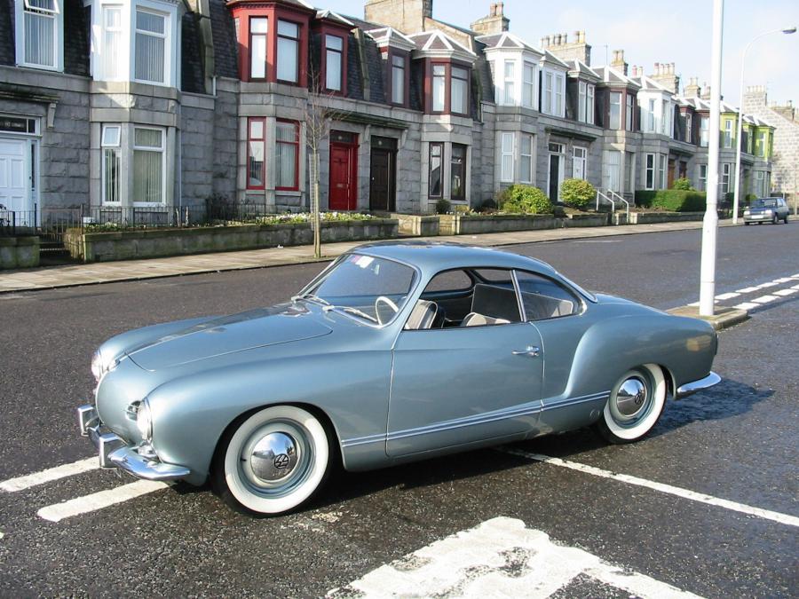

le voila donc arrivé à la maison après un périple de 3 jours non sans encombre :roll: c'était le 6 avril 2012
vous ne m'en voudrez pas mais je vais faire un copier/coller du post créé en live durant le voyage :
voila le kg en 2005
tout d'abord le début
puis au débarquement du navire, on nous annonce que les dockers font grève et qu'ils ont bloqué le port ... bon ça commence
la plaisanterie a duré 2 heures... ça m'a laissé le temps de débarquer le KG et de le remiser dans un coin tranquille ou je pourrais faire mon petit montage de tow bar
je vais donc chercher la S6 que j'avais laissé a Marseille dans un parking souterrain (qui au passage se trouve à 4 kms du quai ou nous venons d'accoster) , même pas peur ! (enfin si, j'ai angoissé pendant 2 jours a l'idée qu'elle ne soit plus la ou alors en pièce)
résultat elle est toujours la et intact !! ouf
je retourne sur le quai pour allez voir le karmann qui m'attend tout seul dans son coin et je lui greffe le tow bar
certain m'avait dit : une tow bar ça ne passe pas sur un kg
et bien je peux maintenant affirmer le contraire et même sur un karmann droppé !!
la preuve (bon il reste 3/4 cm d'accord mais ça passe)
et donc me voila parti :hahadance:
