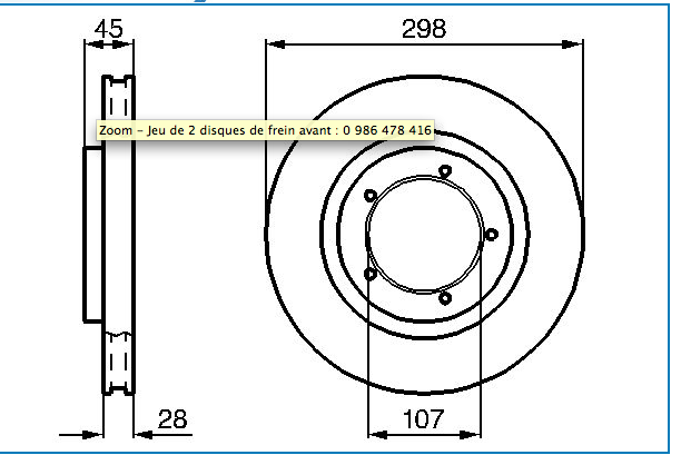

Malgré les tonnes de docs que j'ai, je ne retrouve pas les dimensions des disques Avant de 944 PHASE1 turbo !
L'un d'entre vous a-t-il ça sous la main?

tu veux des tofs de mes disques ?
j avais posté un lien ou un tableau avec les cotes et les correspondances entre les modeles
sinon c est du 298 x 28

Mais les tiens sont bien ventilés?
Re: Dimensions Disques 944 Phase1 turbo
ils sont tous ventilés meme les atmo :biggrin:
c est percés qu ils ne sont pas d origine

chez rose c est sebro sinon zimmermann chez les autres
sebro sport c est percés :wink:
