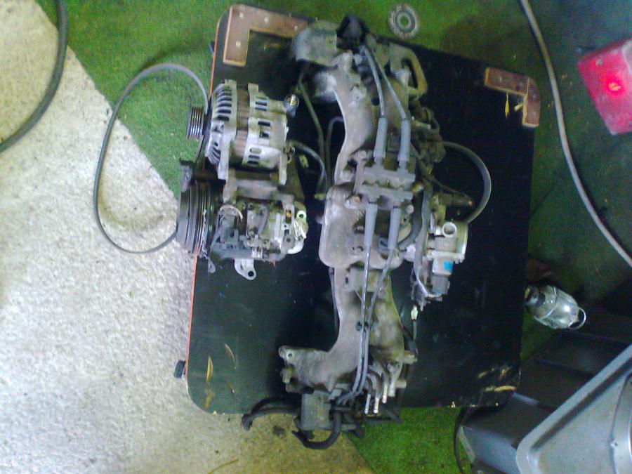

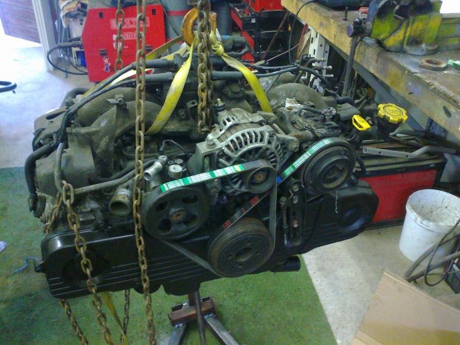

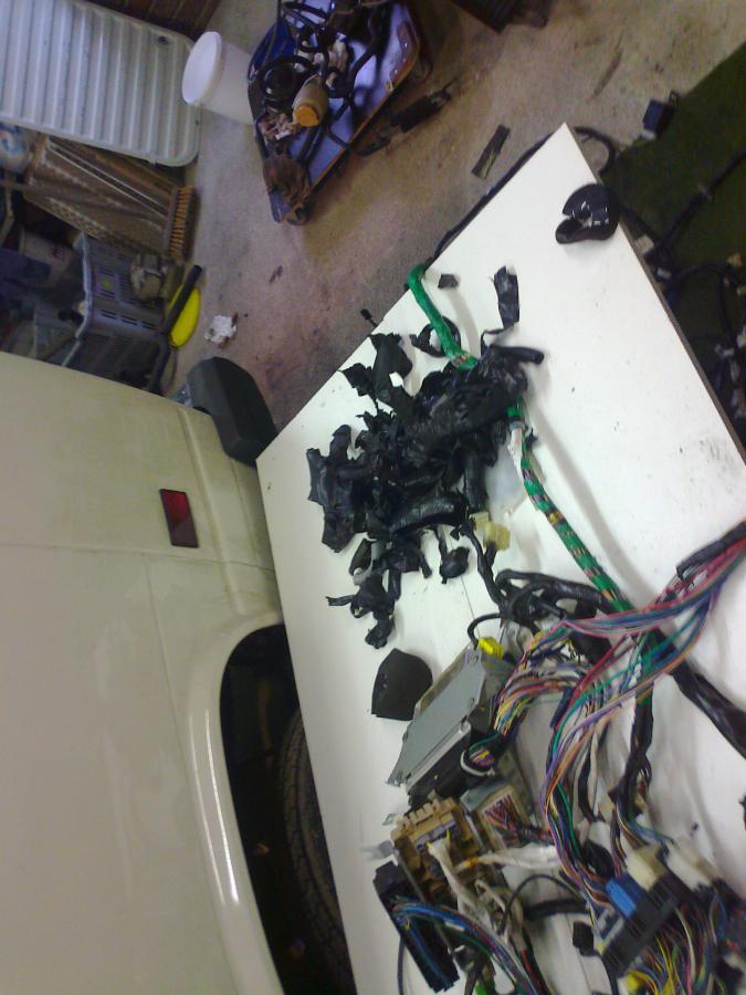

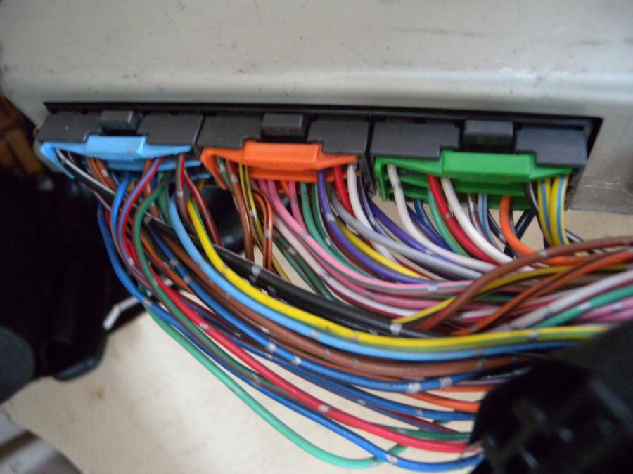

Bonjour,
voici quelques photos du moteur que j'ai mis dans mon T3.Je ne sais pas si ça pourra vous aider,mais on ne sait jamais.
Je ferai une photo du boitier installé et vous l'enverrai plus tard.Merci,merci merci encore!
André

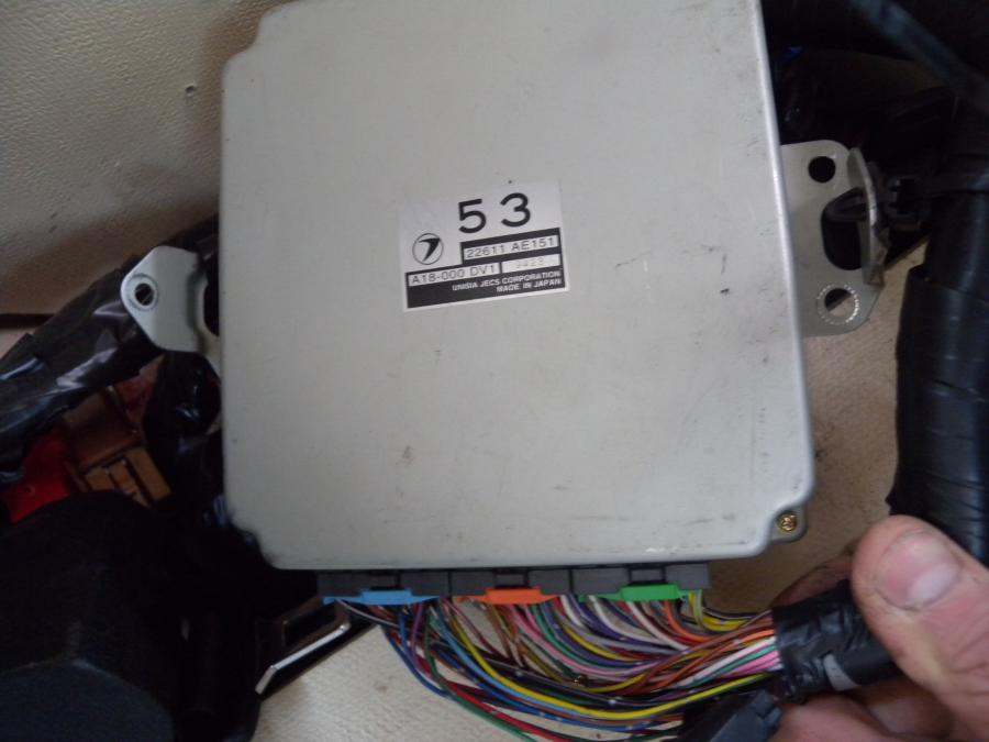

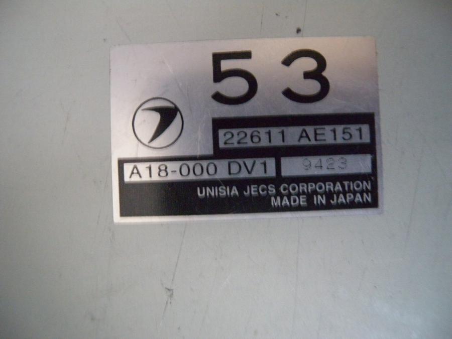

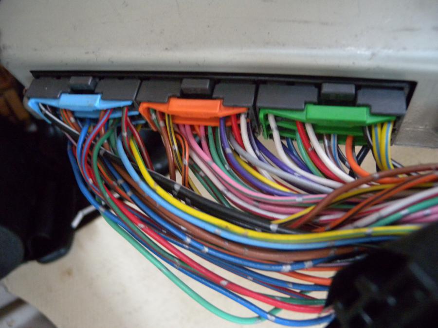

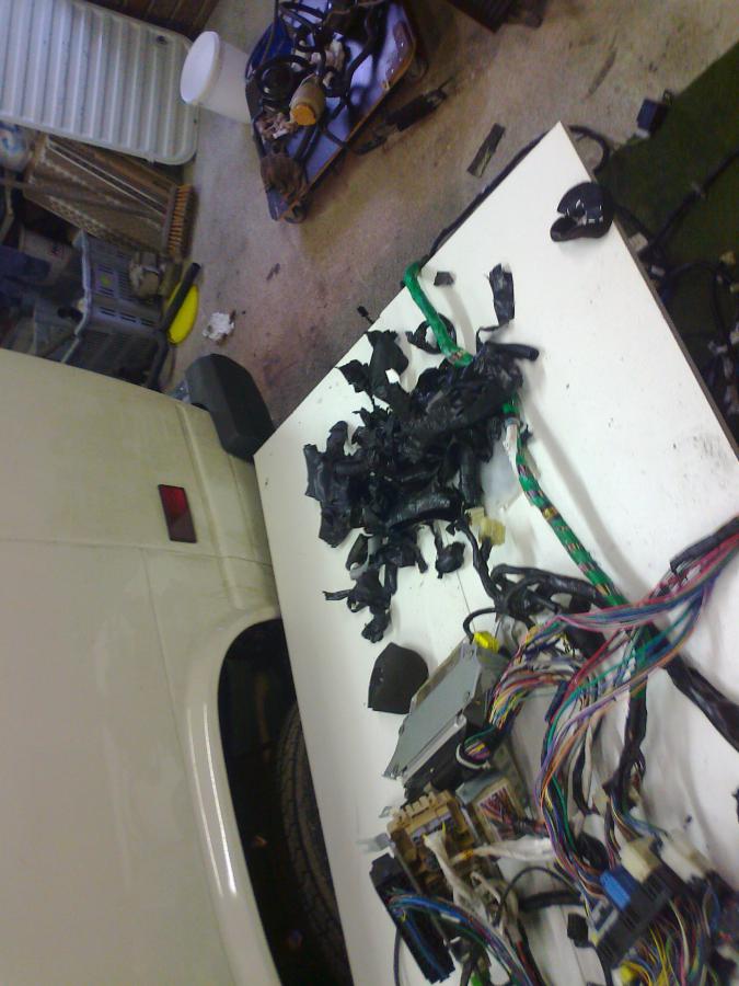

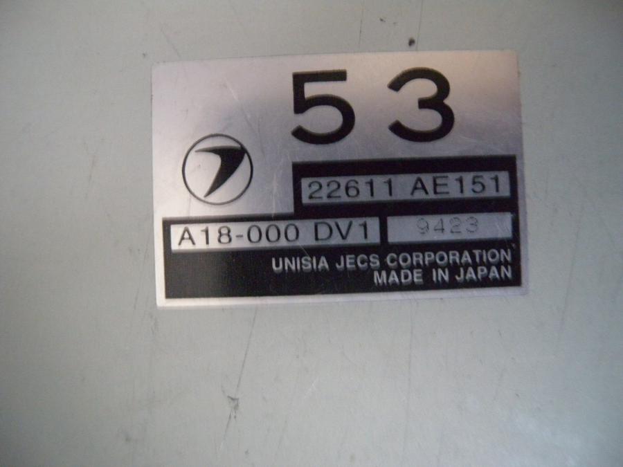

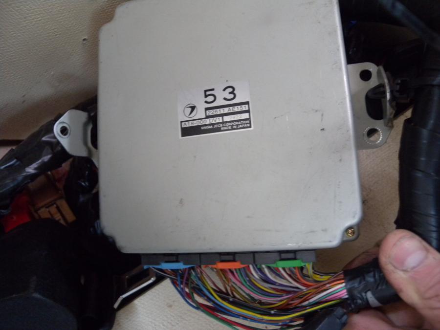

Re bonjour,
Je poste les photos du boitier,tel que je l'ai monté dans mon T3.
A bientôt.
André
Messages : 6115
Re: Compte tour VW T3
Tu n'a pas le numéro de série, ou au moins le type et l'année du moteur?
