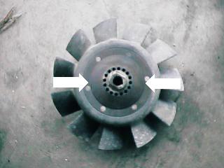

Pour les "vielles" 911 air-cooled, la poulie est en deux parties. Le diamètre est donc donné par la demi poulie "intégré" à l'hélice.
cf photo
911 1965-74 95mm
911 1975-77 83mm
911SC 1978-79 79mm
911SC & Carrera 1980-89 95mm

voila de la réponse précise
les différentes tailles expliques certainement les dévelopement de 1.67:1 et 1.3:1.
