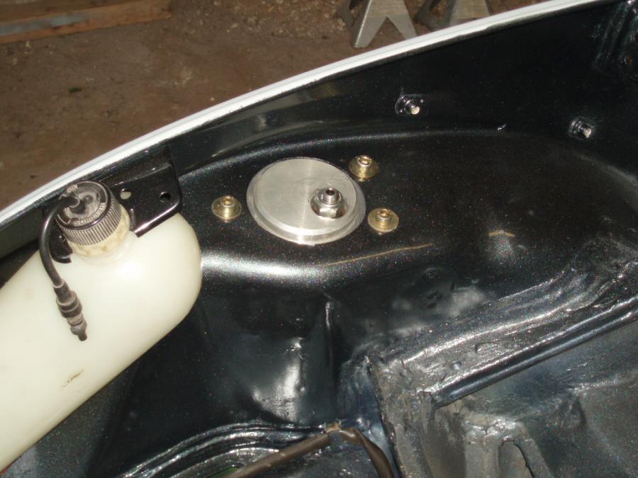

COX02380
- Messages : 494
COX02380
- Messages : 494
- playeur3
- Messages : 537
Re: Crapaudine réglable
oui ça ressemble à ça, maintenant, reste à savoir quel model ce monte sur 1303...
