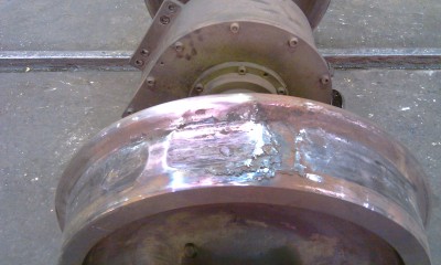

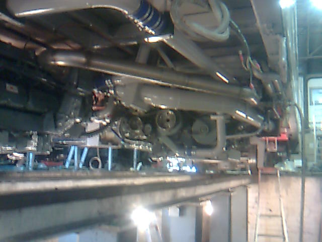

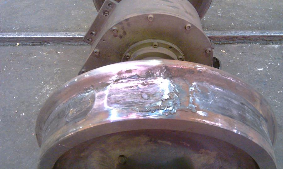

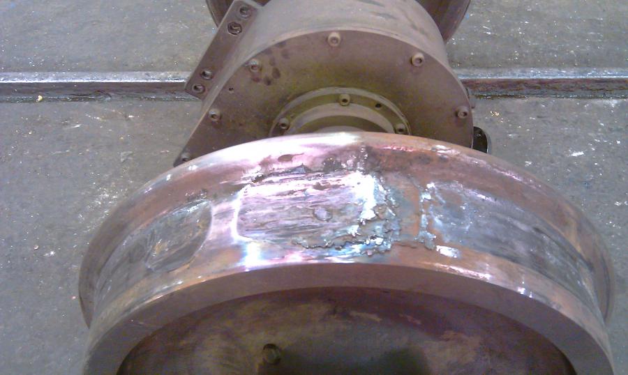

Bon aller, un ré-edit entier de mon post:
Bitch please, ça c'est là où je bosse...
Ca c'est quand on restaure et modifie des autorails
Et quand on les essaie sur notre propre ligne, on fait des barbecues
Je ne te montrerai pas les photos des tables "apéro" ni celles d'après car elles sont complètement floue (du fait qu'en général, je fini "fini") mais bon, pense "table de chemineau quoi"
Tout ce hors sujet pour dire que ne t'inquiète pas, tu es loin d’être le seul dans ce cas et en gros retour d'expérience, des bogies j'en vois tous les jours et qu'avant de passer au mig, tous les week-end, je signalais des fissures sur les bogies qui s'ouvraient de plus en plus.
Depuis, plus rien ne bouge, comme quoi... Et je peux t'assurer que je ne remettrai jamais en cause la qualité du travail d'un chaudronnier (pas moi) capable de faire un cordon de 6 mètres pour souder une plaque de 20 mm sur un plan vertical donc soudure à plat en descente, remonté et par le dessous en une seule traite. Quand ce type te dit que l'arc, c'est pourri c'est que c'est pourri.
Autre chose, sur une automobile, les lois de torsion sont différentes que sur un train.
