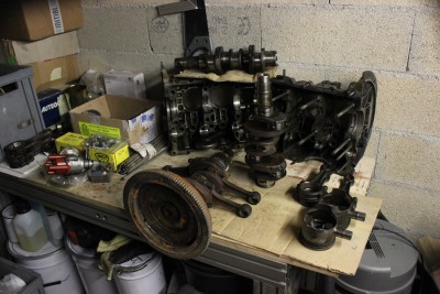

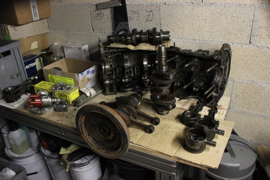

Voici les pièces dont je dispose pour l'instant :

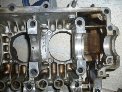

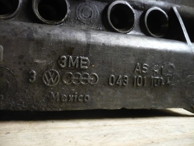

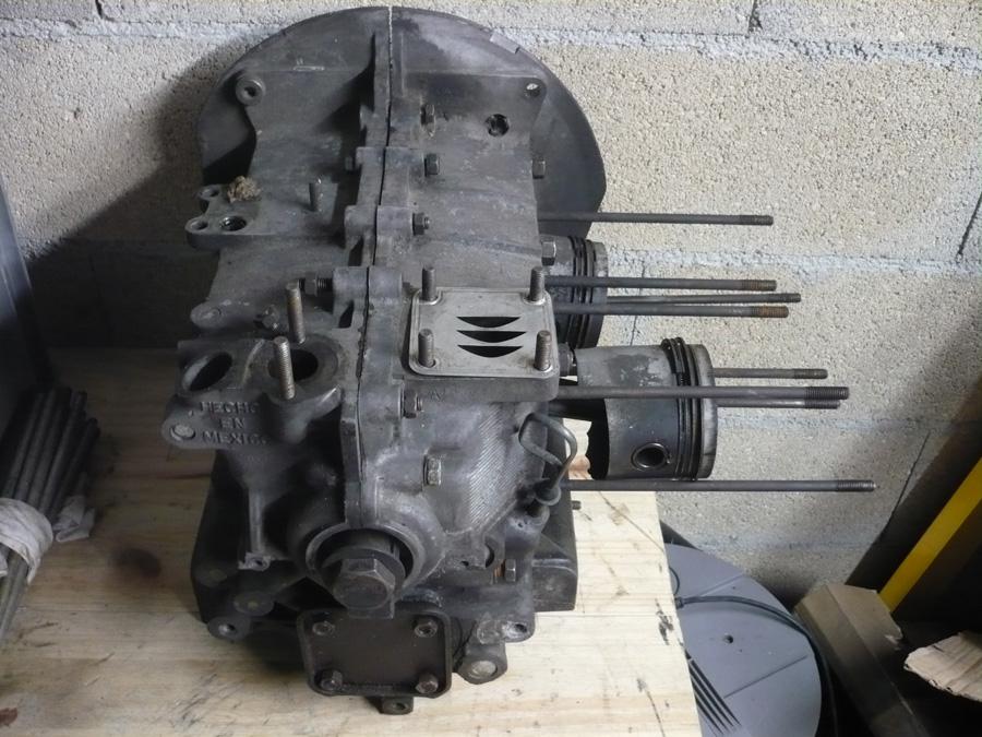

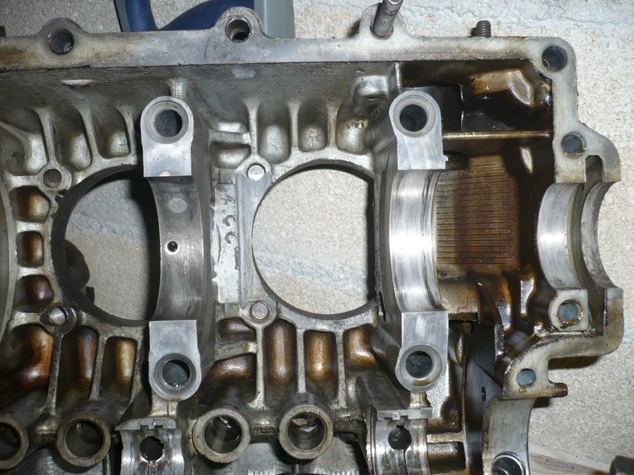

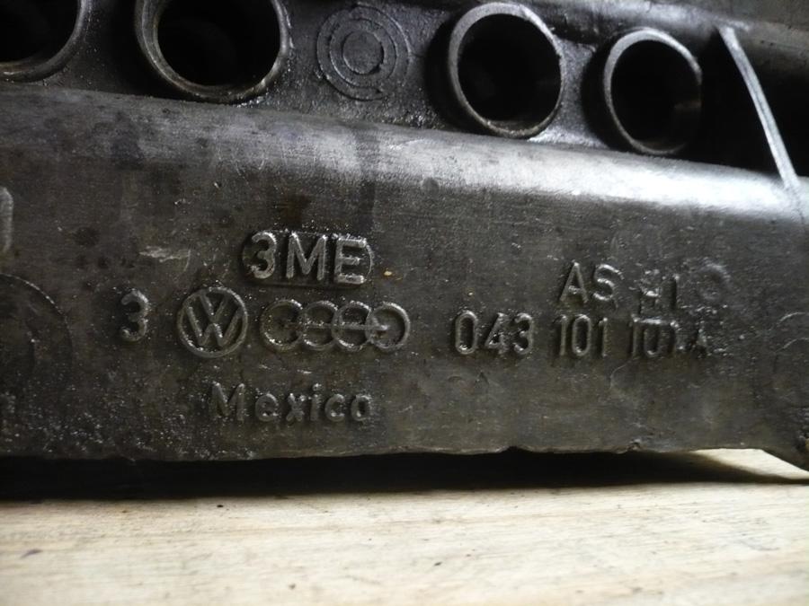

- Carter AS41 Mexico, lettre "A" sans numéro. Il s'agit d'un 1600cc au regard du diamètre des pistons qui l'équipaient.
Il a l'air touché au niveau d'une bielle qui a du se balader... je dois le nettoyer et le vérifier.
- 3 vilos d'origine, l'un d'entre eux fera bien l'affaire!
- 3 jeux de bielles, l'un d'entre eux fera bien l'affaire, les autres finiront en porte manteau dans mon futur garage :mrgreen: Je pense bien sur les rebaguer et les mettre au poids.
- 1 jeu de pignons/bagues de vilo en bon état.

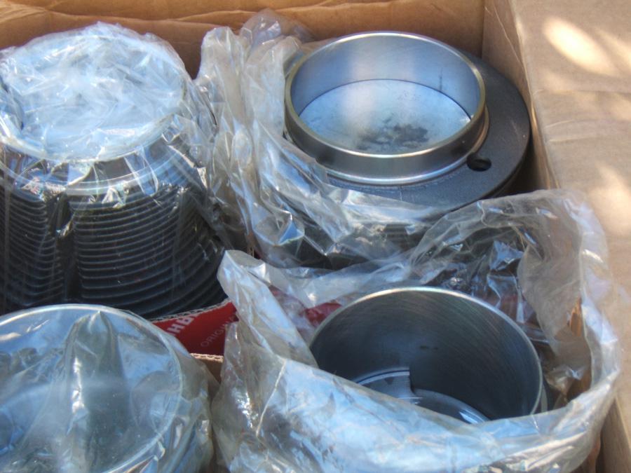

- 1 Kit cylindre/pistons Mahle 1835 neuf
- 1 AAC Engle FK7 + poulie alu

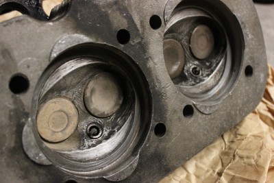

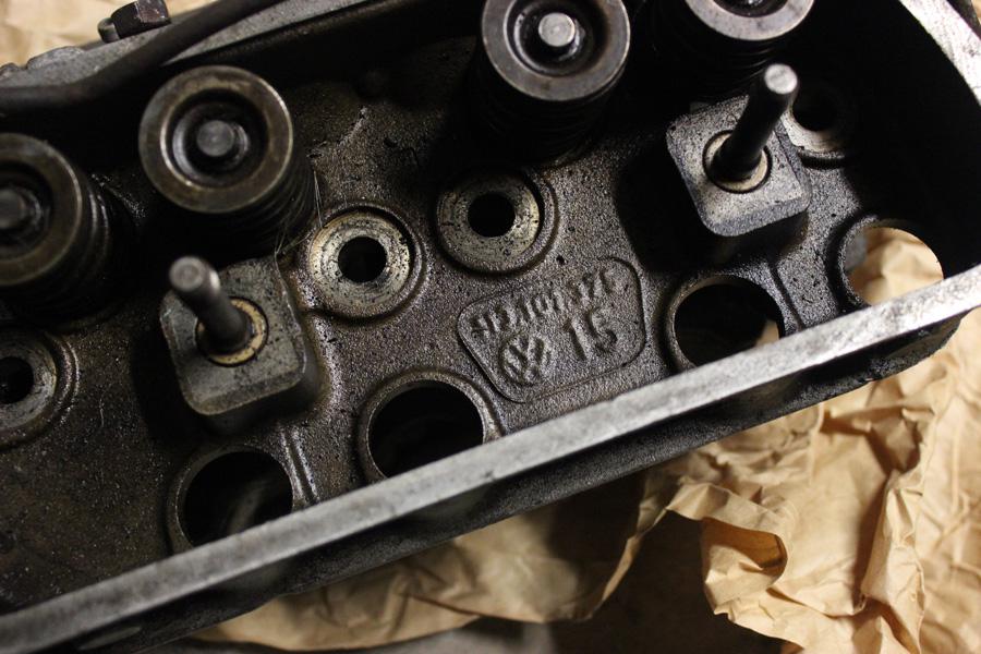

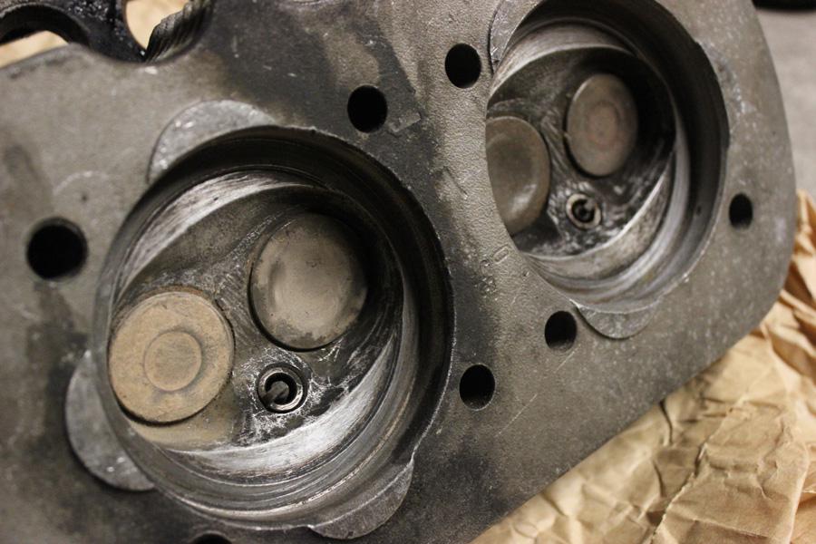

- 2 culasses, apparemment 1300cc Double Admission (j'ai besoin de vos lumières) non fêlées, complètes sauf rampes de culbus manquantes. Elles seront usinées pour s'adapter au 1835. J'ignore les diamètres des soupapes, je vous ai dit... une brêle :oops:

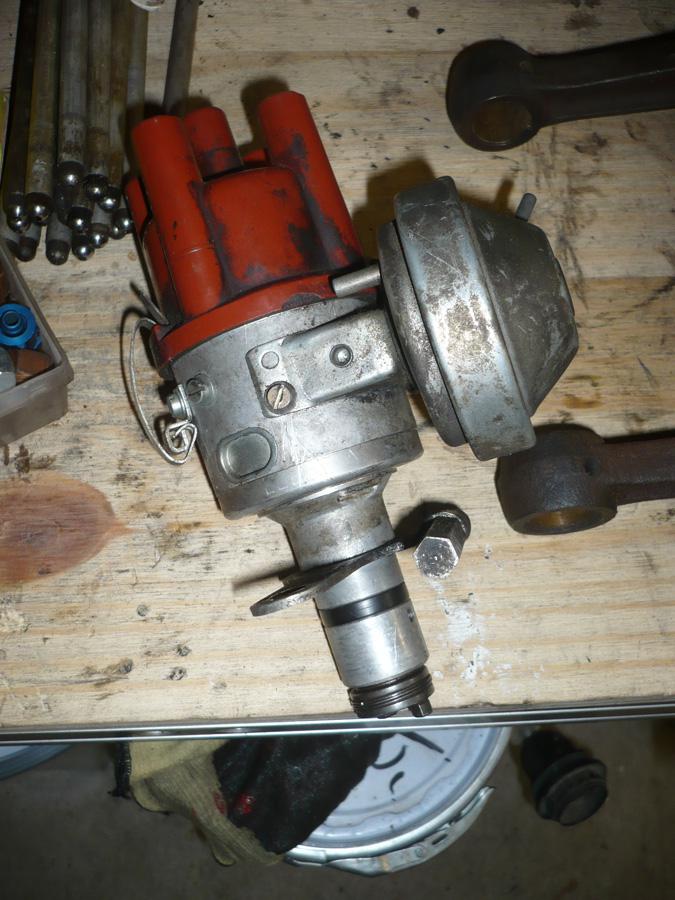

- 1 allumeur TZH d'origine popo, auquel il manque juste le module de commande et la bobine
- tout le bazard récupéré entre le moteur et mes cartons : poussoirs, tiges de culbus, pompe huile, VM, embrayage, etc... à checker pour voir si une ré-utilisation est possible.
- Bien sûr, les coussinets, joints, etc... seront neufs!

- le TZH doit-il être modifié "à la Dangerous" ou peut-il remplir son office tel quel?

Avec des culasses 35.5x32mm retravaillées on arrive classiquement à 100-110ch, donc pas si mal (référence à un moteur 1.8L à deux double carbus en buses de 32mm avec échappement 1-1/2" à 1-5/8").
Tes culasses si ce sont des modèles de 1300 doivent faire 90mm d'alésage au niveau de l'emboitement cylindres.
Par contre leur volume est faible d'autant plus si tu retires la marche intégrée à la chambre lors de l'alésage pour le passage en cylindrée 92mm (environ 98mm sur un kit 1835cc Mahle), du coup il faut envisager le semi hémi en même temps que l'alésage pour conserver environ 8.5:1 de RV.

Loïc a écrit :Tes culasses si ce sont des modèles de 1300 doivent faire 90mm d'alésage
Oui, c'est bien ça!
Loïc a écrit :Par contre leur volume est faible d'autant plus si tu retires la marche intégrée à la chambre lors de l'alésage pour le passage en cylindrée 92mm (environ 98mm sur un kit 1835cc Mahle), du coup il faut envisager le semi hémi en même temps que l'alésage pour conserver environ 8.5:1 de RV.
Merci de l'info, ça va être pour mon usineur ça :thumb:

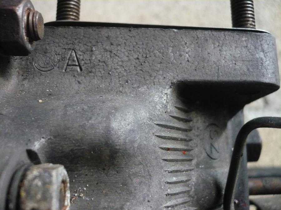

Sinon, que pense-tu de l'état du bloc? on le voit un peu raboté sur la 5ème photo...

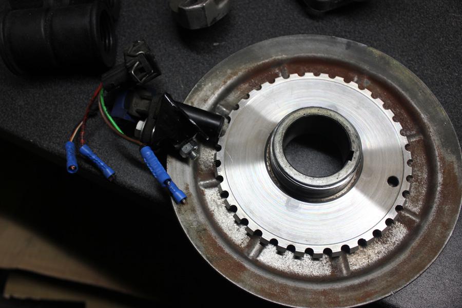

la roue dentée sur la poulie c'est d'origine vw injection ça aussi? ou c'est fait maison?

garth a écrit :la roue dentée sur la poulie c'est d'origine vw injection ça aussi? ou c'est fait maison?
Du fait maison par le vendeur de mon kit ! Pour utiliser avec la Megasquirt. D'origine sur les mex, c'est un allumeur à effet hall qui donne l'info au calculo, il n'y a pas de capteur PMH.

Pour la poulie, c'est moi qui l'ai faite, enfin, j'ai juste acheté une trigger et l'ai appairée à la poulie.
Pas besoin d'usiner quoique se soit, la poulie se monte comme une standard, ça passe.

Si tu as une MS le TZH est un non sens .
Demarre ton moteur avec n'importe quel allumeur .
met un bobine jumeau statique (piloté par la MS) avec un fil et une bougie a la masse qui simule le cyl 1 et la strombo sur ce fil.
quand avec le soft tu aurrat syncronisé la bobine a 10°avant PMH tu peut remercier ton allumeur et tu le :arrow:

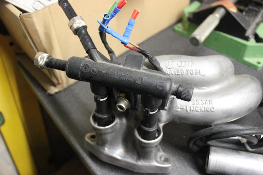

Question c'est quoi ses injo dans tes pipes ??
Kanrinin
Messages : 1369
Votre German : Tôlé 76
Moteur : 1678 injection turbo
Re: Aide à la config/montage - Projet 1835cc Injection
Message par Kanrinin »
Peugeot 306 16s...
De souvenir 220cc à 2.5Bars 17.4ohm
Benoit envoie la ref, comme ça je te sors les valeurs exactes.

dangerous a écrit :met un bobine jumeau statique:
Ce serais le top, mais on verra plus tard...

Laurent, c'est ce que j'ai fais la première fois et ça s'est mal passé, j'ai ravagé mon bloc car dans la hatte, j'ai oublié d'enlever l'axe d'allumeur.
Enlever l'axe moteur fermé, c'est déjà un énorme problème ( quand il bloque contre les défauts du bloc) alors enlever les deux rondelles au fond sans qu'elles ne se fassent la malle dans le carter, je prie pour ne jamais avoir à faire ça.
Pour l'avoir fait sur mon bloc de bm, monte ton moulin sans axe d'allumage colles-y un jumo direct et démarre comme ça, sur la poulie tu as un calage approximatif qui peut te permettre de démarrer avec une MS2 (calage du moment à l'angle, à la dent avec une ms1, beaucoup plus chiant) Après, tu affine avec une strombo, du moment que ton moteur tourne, ce ne sera pas un problème et tu t'épargne la case dépose de l'axe sur place.
facile avec l'arache de pignon !!!!
les rondelles une formalité a l'aimant :biggrin:
