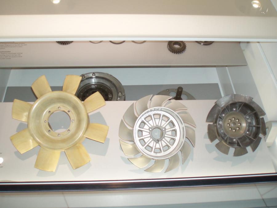

bonsoir j'aurrais aimé connaitre le poid d'une helice 5 pales de turbine porsche
ou d'une 11 pales.
merci d'avance

alors pour une 5 pâles, en NOS, 847 grs
et une qui a deja servi avec de la peinture donc 855 grs
verdit, faut pas les peindre ça les engraisse

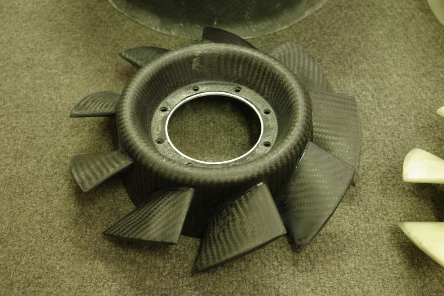

Quelqu'un a-t-il déjà testé une turbine en carbone ?
Gagner du poids sur la partie tournante doit permettre de gagner quelques watts...

la classe mais a mon avis ca doit pas faire gagner grand chose

Surtout qu'une hélice d'origine c'est du magnésium.

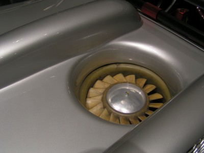

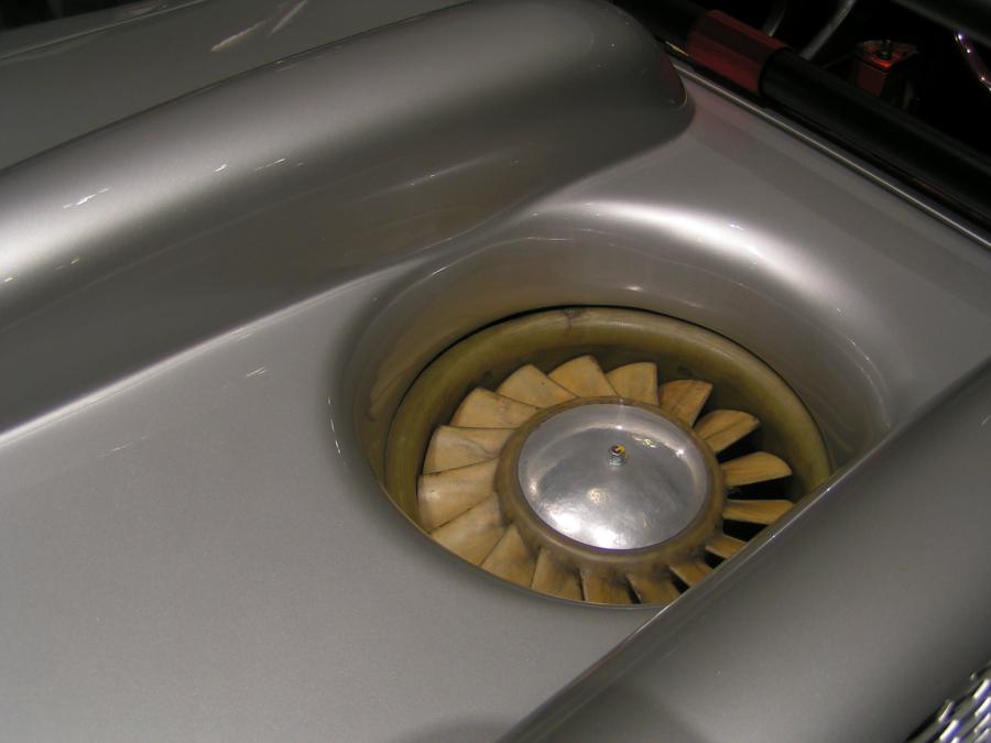

Me semble avoir vu des hélices de ce type au musée Porsche sur certain Modele
- Messages : 6162
Re: Hélice turbine porsche
et oui, ya eu de l'idée au musée...
Ce genre de turbine, c'est pour les moteurs de salon, pas pour les moteurs de route

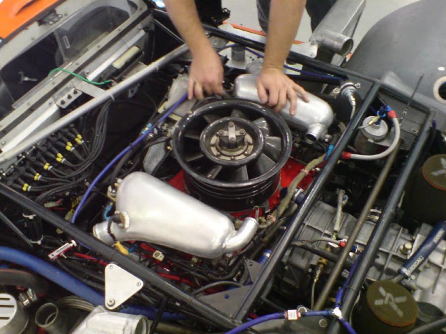

En fait c'est surtout utilisé sur les moteurs en compétition.
Ici sur une Porsche 962 :
