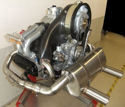

Je viens de me rappeler que les moteurs Alfa ont les cylindres droits/gauches décalés à l'inverse des moteurs vw ce qui risque de compliquer le montage à moins de monter le plenum central à l'envers.
Si tu arrives a tes fins ça peut ressembler au montage Memminger:

Superflo a écrit :Je viens de me rappeler que les moteurs Alfa ont les cylindres droits/gauches décalés à l'inverse des moteurs vw ce qui risque de compliquer le montage à moins de monter le plenum central à l'envers.
Oui, un offset différent mais pas insurmontable et ta photo me conforte dans mon idée.. (C'est trop cool comme montage)
Et pas forcément un gros investissement (pour faire l’essaie de montage)
Merci pour la photo.

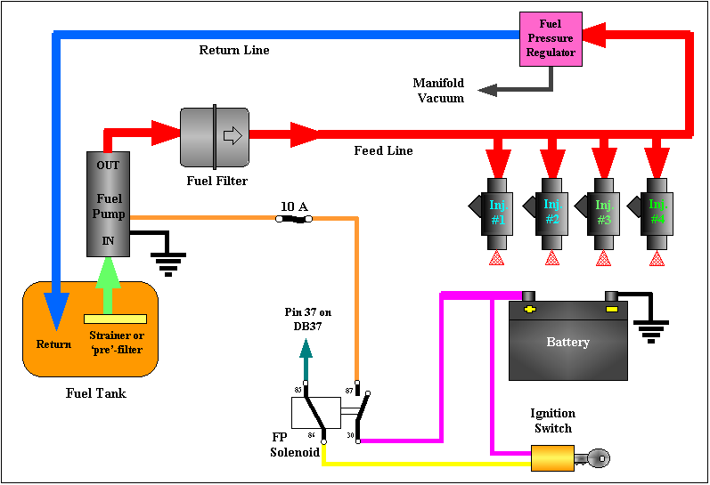

Du coup pour une injection "montage" complet:
Un boitier Sybele (ou autre mais quoi?)
Un boitier mono-papillon (Alfa 33)
Une cible pour le capteur de pmh
Un capteur pmh
4 injecteurs
2 double rampes (une par culasse)
Un régulateur de préssion d'éssence
Pompe a essence injection
Sonde lamda
Sonde t° culasses
Une boite à air
Du coup il manque des choses??
Slts
David & Co
Re: Corps d'injection Alfa 33 1.7 sur T4 avec pipe B.A.S.7
edzxr a écrit :Un boitier Sybele (ou autre mais quoi?)
DTA :mrgreen:
