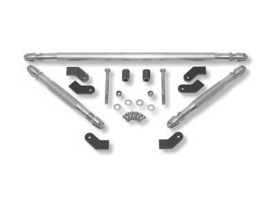

Re: Ceinture de boite et barre support moteur
Le rigide est a oublié sur une voiture de route, le meilleur montage selon moi reste un triptique et une traverse sous le nez de boite type1, avec des silenblocs de cloche de boite et de nez de boite de bonne qualité.
http://www.slideperformance.com/renfort ... rmann.html

Triptic -> merci je vois maintenant... :wink:

ni rigide, et encore moin silentbloc uréthane
une barre suport moteur de qualité c'est bien
sinon un support john mohr de boite et un triptique, le tout avec des silentblocs de boite d'origine de qualitée. c'est pour moi le top pour faire de la route.
