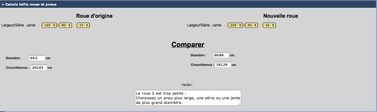

Surtout que par la suite la cox aura un 1641 légèrement préparée , avec en taille de pneu 225/45/16 a l’arrière , donc avec ma boite actuelle 8X35 sa va ramer .

avec cette taille de pneu, garde la 8x35 sinon tu vas même pas démarrerCOX02380 a écrit :merci.
Mais sur ce type de boite DC , il y a pas d’auto bloquant ou autre?
Re: Boite de vitesse type DC.
le 225/45/16 est plus petit que le 165/15 des T3
c est donc l inverse....

Mais un T3 et plus lourd qu'une cox?
j'ai regarder la comparaison entre une AM et une DC.
vitesse a 4000 rpm AM 112 kmh
ET 4000 rpm DC 125 km/h
