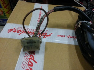

bjr. est il possible de supprimer la prise diag du compartiment moteur sans problemes(de la prise diag jusque leurs arrivés) merci

Salut .
oui tu peut la supprimée, a condition que tu laisse pas les fils branchée quelque part et qu'il ce balade partout.
Pas mal de personne l’enlève.

Pas mieux: si tu la vire, vire les fils correspondants en même temps.

comme dit benoit si tu enlève la prise , faudra enlever les fils.
Mais il y a un mais .
de la prise diag tu aura des fils qui vont vers l'avant , et c'est fils passe dans la gaine jusqu’à l'avant.
déjà un point.
et aussi c'est fils qui ce trouve dans cette gaine, il sont collé avec les autre ou alors du chatterton tout les 1 mètre environ.
donc si tu enlève c'est fils jusqu’à l'avant , sa t'oblige a sortir tout les fils de la gaine pour les enlever.
je dit sa car sur ma cox aussi supprimée et fils hs dans la gaine .
donc pour refaire mon câblage j'ai supprimée c'est fils de diag , et c'est a ce moment la que je me suis aperçu qu'il y avait du chatterton .
déjà un point.

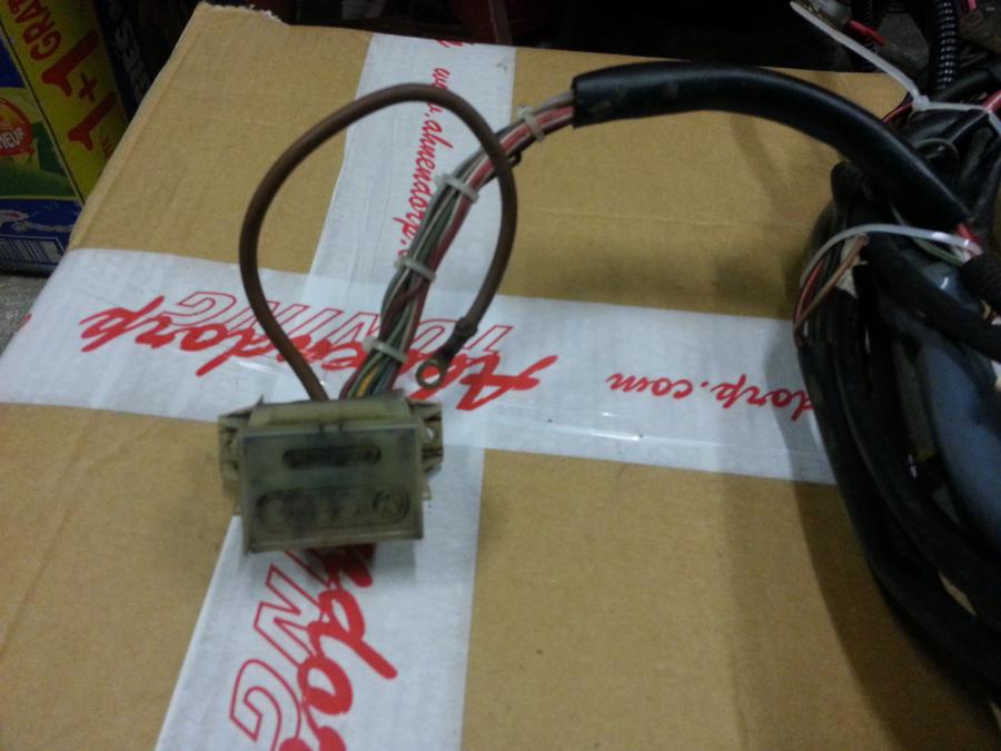

Si ton faisceau est déposé, comme ça a l'air d'être le cas sur la photo, aucun problème pour supprimer les fils qui ne serviront plus pour la prise de diag !
Mais, si je peux me permettre, tant que ton faisceau n'est pas remis en place, tu peux en profiter pour en en tirer quelques-uns en plus qui vont du compartiment moteur jusqu'à l'avant et qui pourraient être bien utile par la suite ( sondes, voyants, ...)
Re: Suppression prise diag
oui car quand tu voudras mettre une injection ca peu être utile d'en avoir de dispo ;-)

Ok merci
