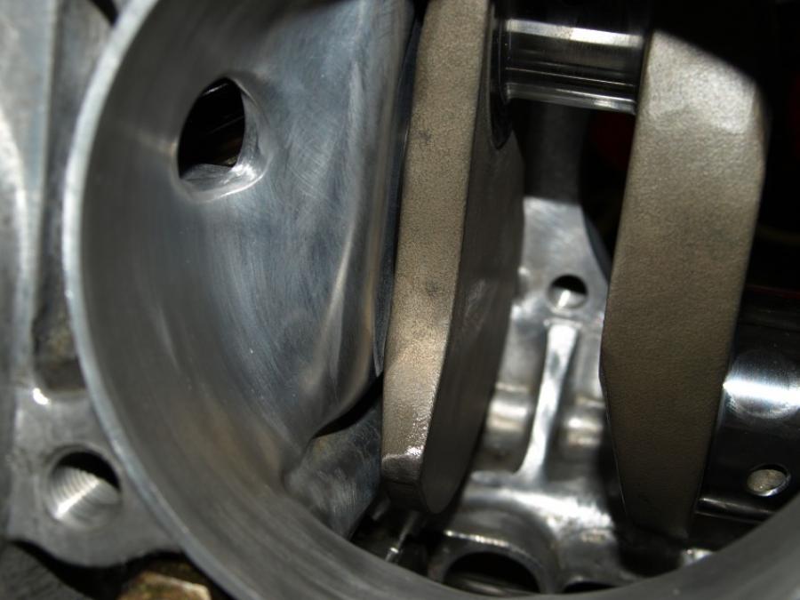

lubrification carter
photo trouvée chez remelle , une idée si efficace ? ( je parles du trou )

Re: lubrification carter
J'avais penser au truc pour le T4 du Bay.
Sans en être sur, avec une traduction français / Allemand, il dise que c'est pour diminué la P° sous le 3iéme cylindre.
Et pas pour la lub.
Vous en pensé quoi? Des INFO ou INTOX? Utile inutile.
Info, en fait, au plus tes transferts entre le côté cylindre et le côté distri sont grand, au plus les gaz peuvent s'évacuer vers celle-ci et au moins tu auras de contre-pression derrière les pistons (dû à l'augmentation théorique du volume de carter cylindre).
Si les drag ont des pompes à vide fixés aux blocs moteur, c'est pour diminuer le volume de gaz et donc diminuer cette contre pression et donc augmenter globalement la puissance.
La règle est simple, au plus ton volume de carter est grand, au moins les gaz auront de volume à parcourir pour aller du cylindre 2 au cylindres 4 et 1 (et au moins tu aura de pression résiduelle dû à l'obstacle créé par le vilo et les bielles.
Ta photo-là, tu es sûr que ce n'est pas le cylindre 2 plutôt????
Merci bien Mr.Kanrinin a écrit :Info, en fait, au plus tes transferts entre le côté cylindre et le côté distri sont grand, au plus les gaz peuvent s'évacuer vers celle-ci et au moins tu auras de contre-pression derrière les pistons (dû à l'augmentation théorique du volume de carter cylindre).
La règle est simple, au plus ton volume de carter est grand, au moins les gaz auront de volume à parcourir pour aller du cylindre 2 au cylindre 4 et au moins tu aura de pression résiduelle dû à l'obstacle créé par le vilo et les bielles.
C'est pas la mienne, c'est juste celle de présentation du sujet.Kanrinin a écrit :Ta photo-là, tu es sûr que ce n'est pas le cylindre 2 plutôt????
Petit eratum car bien évidement la pression part aussi sous le cylindre 1 et son opposé pour le cylindre 4.
merci les gars , ce trou est coté aac ou au dessus coté reniflard ?
Il est en haut, juste sous le reniflard.
