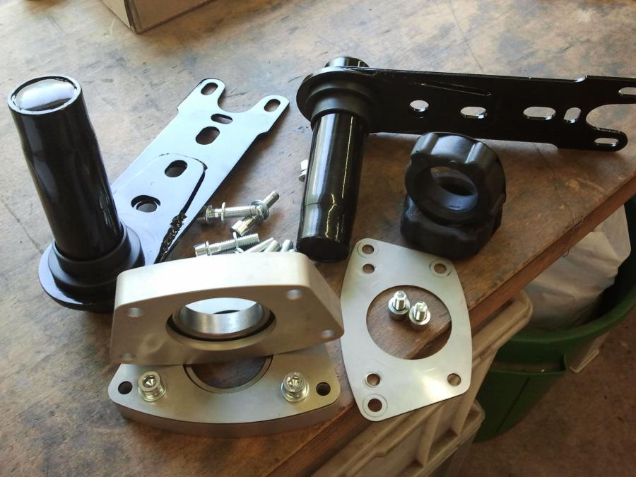

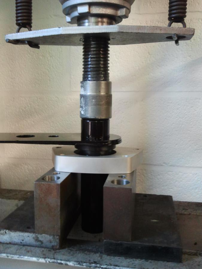

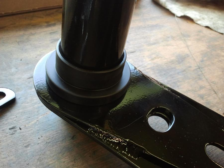

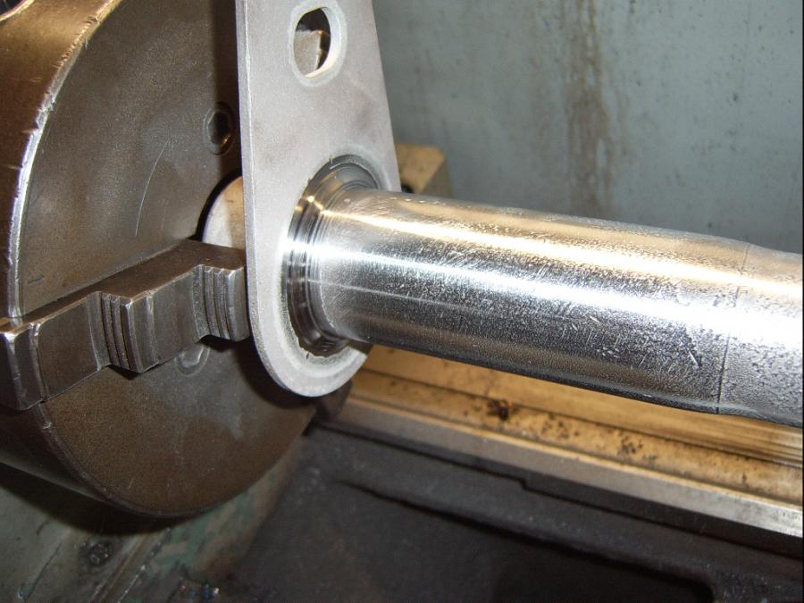

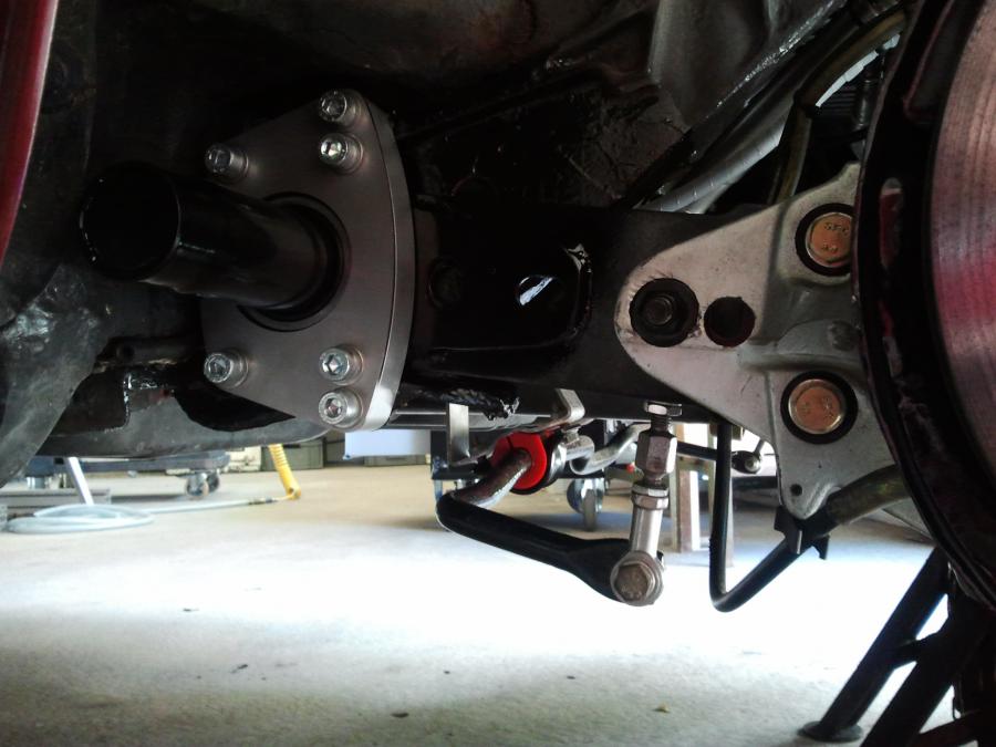

kevin
Messages : 536
Votre German : Cab 1303
Re: Combinés filetés arrière
Message par kevin »
Cool Kanrinin fait le texte :wink:
Extra!
J'allimente en clichés alors
Et il parait même qu'il y a un mec sur le forum qui roule à 260 Km/h avec ce matos :biggrin:
Pas vrais mon roncin :D
Et pour les silent blocs, oublie les merdes rouge made in china, il y a la super qualité renforcée, ils sont noirs comme d'origine, mais bien durs
Kev
