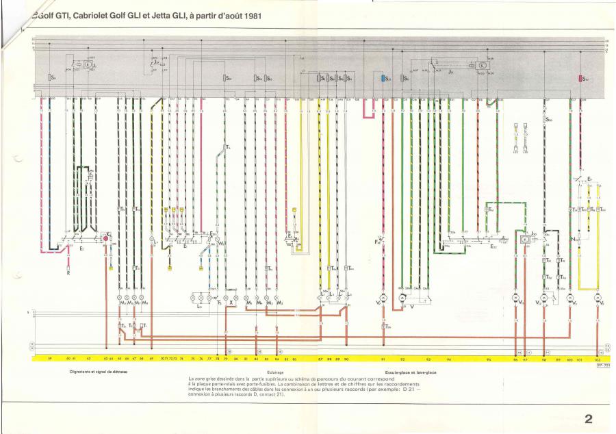

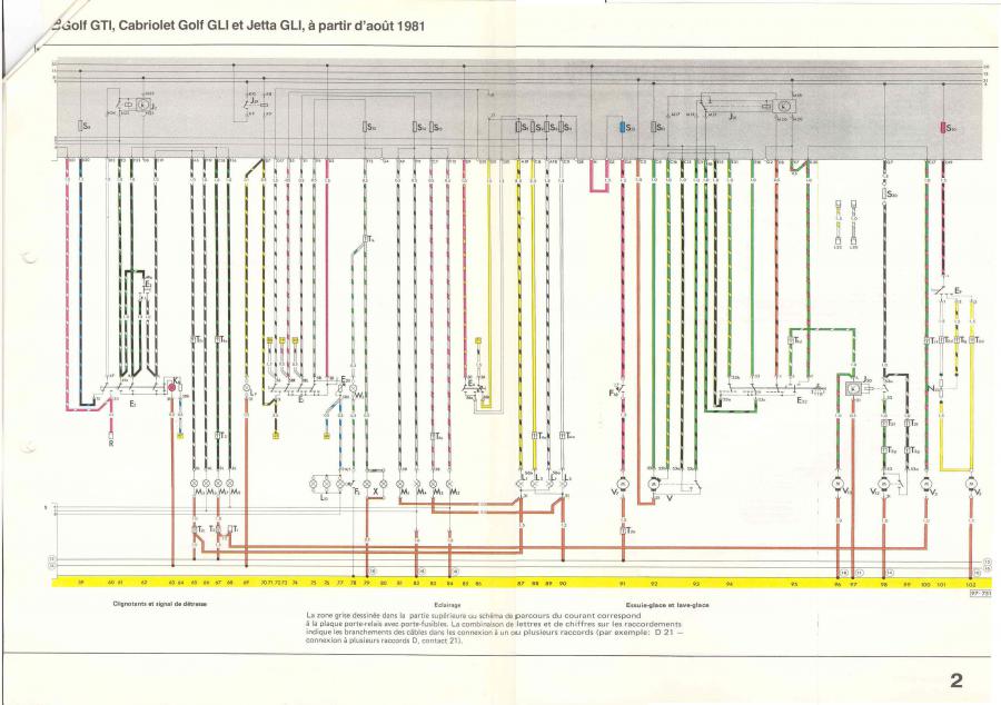

COX02380
- Messages : 494
Re: branchement inter.
Salut .
voila un schéma électrique golf 1. donc tout correspond , sauf pour allumage des feux un peut différent.
sur cox le numéro 58 va aux fusible 1 et 2 , c'est fusible vont servir pour alimenter les veilleuse avant arrière et aussi plaque .
Sur golf le 58 va sur 1 fusible pour alimente lumière coffre et plaque.
il y a 2 autres fils a rebranché en plus que sur une cox .
58R va sur 1 fusible , pour alimenter feux de position Droit et ampoule de feux arrière droit.
Le 58L va sur 1 fusible , pour alimenter feux de position gauche et ampoule de feux arrière gauche.
je cherche encore pour le dégivrage.
je partage les info sa peut servir a d'autre personne on c'est jamais.

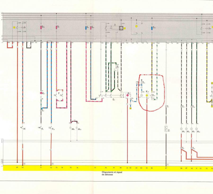

COX02380
- Messages : 494
Salut.
j'ai trouver le schéma dégivrage , mais un peut de mal a comprendre le câblage. voila le schéma ,j'ai entouré en rouge le bouton dégivrage .
Il y a certain fils je voit pas trop ou il vont.
et aussi pour le relais il et branché ou?
merci de votre aide.
