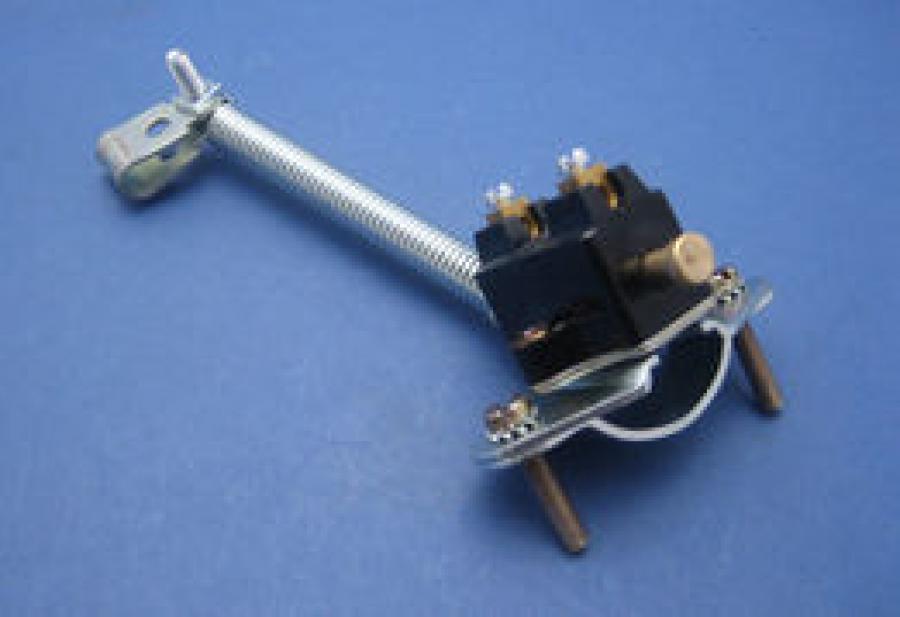

j’étais en train de relire ton post quand tout d'un coup je pensais a c'est ces petits interrupteurs a ressors que je regardais pour
supprimer les contacteur de freins et puis l’idée :
donc ça x2
a positionnaient sur la barre de direction un pour la droite un pour la gauche
puis 2 trucs dans ce genre(kit antibrouillard dans clignotants)

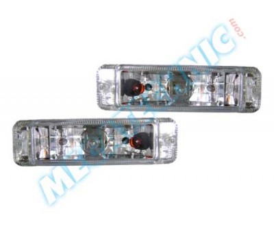

et on récupère 2 fixation de clignotants sur un par-chocs de 74 que l'on ressoude aux extrémités et hop une penture
un fécaux antibrouillard.
et nous voila avec un kit de phares directionnels

et bien c'est des interrupteur a ressort on les fixe de façon a ce que des la primaire tentions ou début de braquage actionne le mode on et les reste du ressort encaisse le braquage total simple mon , il suffirait de trouver un point d'encrage sur la caisse et un sur la barre de direction par interrupteur :wink:

Le nombre de tours, tu t'en fous puisqu'il veut fixer les inters à ressorts sur les barres de direction, pour moi ça peut facilement marcher, par contre, il faut que ça s'allume quand ton braquage dépasse les 15 20°, allumé dans un grand virage, ça fait con.

Donc les contacteurs ne se ferment que pour la gauche de braquage gauche 20° (disons) à butée et idem pour la droite,
vu que se sont des contacteurs à ressorts, c'est enfantin à faire, il suffit de fixer le ressort sur la barre de direction et le régler pour que celui-ci ne ferme le contacteur que dans la plage de braquage que l'on veut, un contacteur par côté.
Qui plus est, les directionnels s'allument en on/off, ils n'ont pas de variation de puissance (en tout ca ceux que le connais).
La seule chose qui fait qu'ils s'allument lentement sur la video c'est le type d'allumage, celà ne vient pas du calculo.
Donc un contacteur sur ressort qui se ferme à partir d'un certain braquage est c'est vendu. Enfin moi je le vois comme ça.
