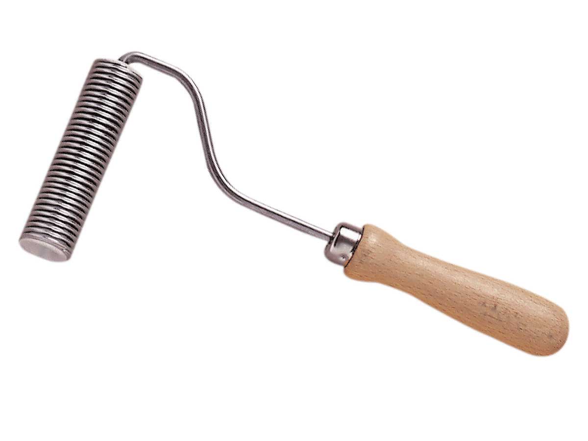

Re: Matos pour fibre/carbone etc
pour les bulles, utilises un debulleur, il y a differente taille.
ou tu peux le faire toi meme avec un ancien manche d un petit rouleau a peinture et des rondelles de diamettre different (une grande,une petite,une grande...)
et comme sa seche assez vite sur le matos, des que tu ne l utilise pas (meme si que quelques minutes) tu le plonges dans un bocal avec de l acetone, c est le seul produit qui nettoie tes outillages
merci pour les astuces.
Pour le débulleur j'en ai pris un
