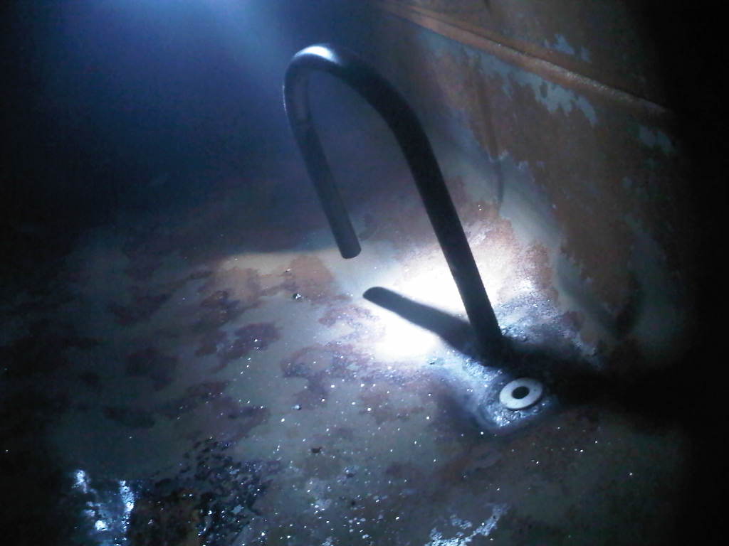

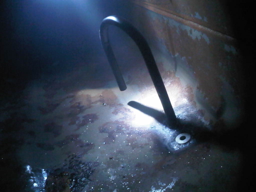

tor66
Messages : 561
Votre German : T2b de 1976
Moteur : EJ 253
Re: Modif reservoir pour injection : vos solutions ?
Message par tor66 »
benoit a fait comme ca
Kanrinin
Messages : 1369
Votre German : Tôlé 76
Moteur : 1678 injection turbo
Message par Kanrinin »
C'est bien comme ça, ça aurait été mieux avec la fin du retour coudée vers l'opposé du départ.
Là, en fond de réserve, il va émulsionner lorsque le retour touchera le fond et de départ va en ré-aspirer.

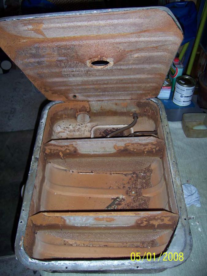

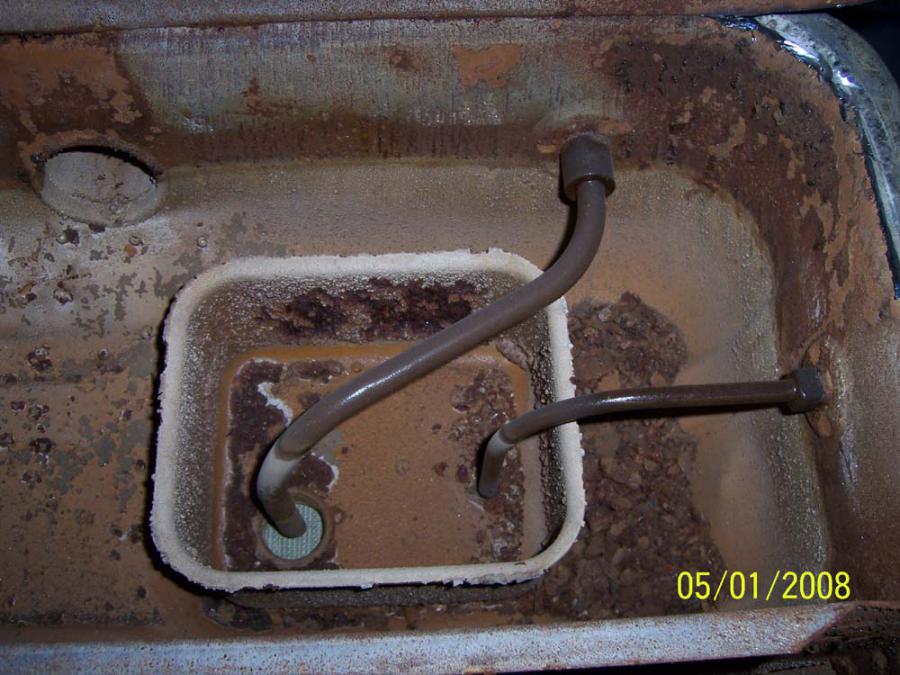

Messages : 2686
Il faut faire quelques chose comme ça ?
Kanrinin
Messages : 1369
Qu'est-ce que c'est que ce machin????
Messages : 2686
Un résultat google quand j'ai tapé "cloisonnement réservoir d'essence" et je suis tombé sur un blog de restauration d'ancienne.
