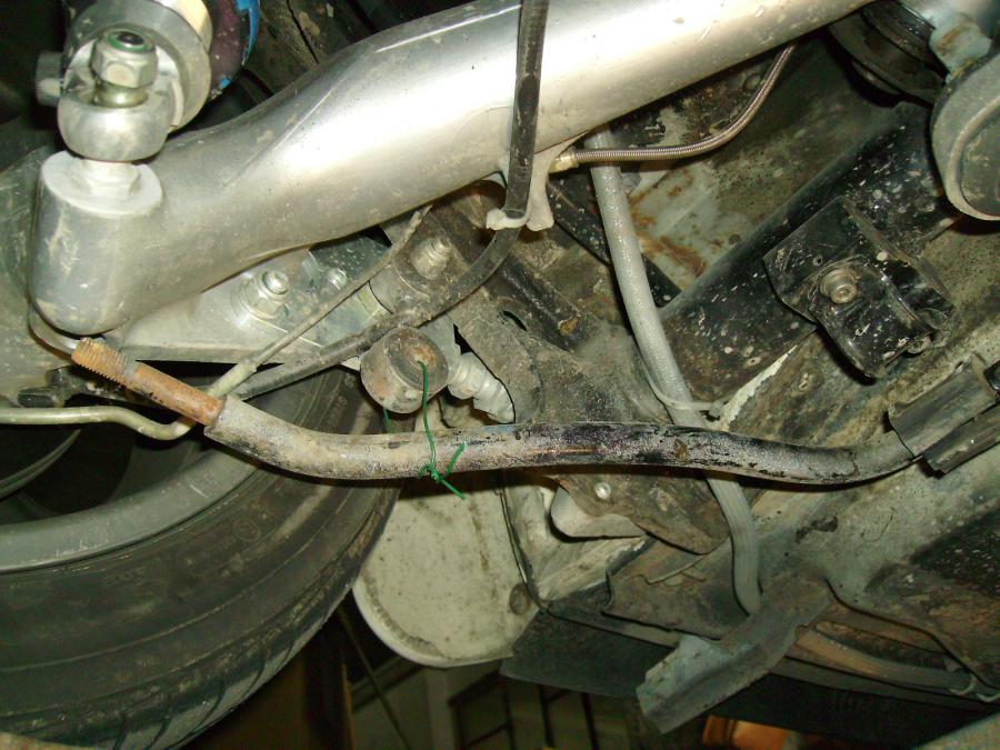

Depuis que j'ai changé la boite 901 par la 915 ma barre stab. arrière, une Bugpack à l'origine, ne se monte plus car elle touche la traverse en alu. Je dois donc déplacer les paliers et du coup je pense changer le setup à l'arrière.
Actuellement j'ai donc une barre de 19mm à l'arrière et la classique gros diamètre de 22mm à l'avant. J'aimerai une plus grosse à l'arrière pour avoir moins de roulis mais en ayant parcouru quelques forums de 911 il est rare que les porschistes montent égale voire plus gros à l'arrière, je sais que c'est pas la même auto mais rapartition des masses est comparable. L'idée serait de monter une 22mm derrière, alors c'est une solution envisageable ou alors l'arrière va se balader comme pas permis?

c est toujours plus gros devant que derriere, il me sembla que plus souple derriere c est mieux , moi aussi j ai du l enlever derriere et ca vire moins a plat quand meme , mais quand ca glisse c est bien controlable je trouve

Au plus tu monte gros derrière, au plus ça veut lever la patte, et au plus tu as tendance à décrocher par surpoids sur
la roue extérieure. Si j'avais ton style de conduite je resterai en 19mm....

Je sais qu'une BAR montée sur un train diminue l'adhérence de celui-ci, j'ai pu le vérifier car en ce moment je n'en ai pas à l'arrière et l'auto a tendance à tirer tout droit dans le serré. En remontant une BAR arrière je devrais moins sousvirer, comme avant que je doive la déposer.
Sur les voitures de série on cherche à avoir une tendance sous-vireuse car plus facilement maitrisable par un conducteur lambda c'est pour ça qu'on trouve des BAR plus grosses à l'avant.
J'ai lu un article recemment ici http://www.aircooled.net/vw-handling-suspension-tuning/ sur une cox de côte et le gars a trouvé le meilleur compromis avec une BAR de 22mm à l'avant et 28 (!) derrière. Il faut descendre à la section IRS de l'article.

Le problème est que j'ai beaucoup de poids à l'arrière avec le T4 et la 915 et ça prend beaucoup de roulis.

Attention pour les caisses de courses de côtes, elles sont très à part dans le sens où elles sont réglées bien souvent pour
être très joueuses. C'est d'ailleurs marqué là:

Sinon ce que tu peux faire, c'est monter la 22 et faire une série de trous sur les fixations des biellettes (si ton montage le permet) pour avoir un réglage de dureté de barre. A partir de là, tu pourras régler à convenance.

Il a le même type de conduite que moi, c'est à dire braquer avec la pédale de gaz et rattraper avec le volant...I like driving with oversteer rather than understeer, it is faster and I believe, more controllable. You can then control the car with the throttle to good advantage. So after many combinations I ended up with a 22mm ((7/8”) Sway bar on the front, and a 28mm ((1 1/8”) bar on the rear

Le drift c'est pas trop mon kiff, je serai plutôt time-attack.
Alors 19 ou 22 et bien ce sera les 2! J'ai présenter une BAR avant de 1303 montage A et ça va se monter avec quelques modifs.
Il me restera à commander une barre Bugpack en 22 ainsi que des rotules style Uniball pour avoir les 2 montages possible. Probablement que je vais essayer la 19 sur route et circuit mouillé et la 22 sur circuit sec, c'est pas long a échanger ce genre de pièce.
