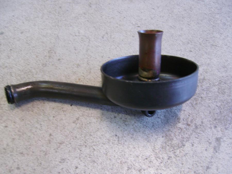

J'ai eu un carter comme ça sur mon type4 mais je l'ai vite enlevé, il frottait trop souvent, si ton bus est rabaissé tu vas avoir des problèmes et un mini carter style bol suffit amplement sur un type4.
Si tu montes ça car ton huile chauffe trop ça n'arrangera pas les choses, ça mettra juste plus longtemps à chauffer (bien l'été mais pas bien l'hiver).
Pour essayer de te répondre comme l'a dit Kani il faut privilégier un tube soudé comme ça :
Si tu fais ça moteur en place essaye d'étancher au mieux le tube, et biensur monte un collier de la meilleur qualité. Perso je n'avais pas de crépine, le tube direct.
