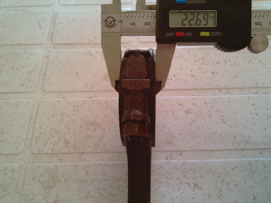

Sur une vision du cylindre, ce qui évite à la bielle d'aller de droite à gauche, c'est justement son calage latéral par rapport au vilebrequin. Mais la question posé plus simplement, c'est dans le cas d'une bielle plus fine, on va dire par exemple [...]
et par un heureux hasard, 20.8mm de large au lieu des 22.7 d'origine, est-ce qu'un calage latéral côté piston est viable?
