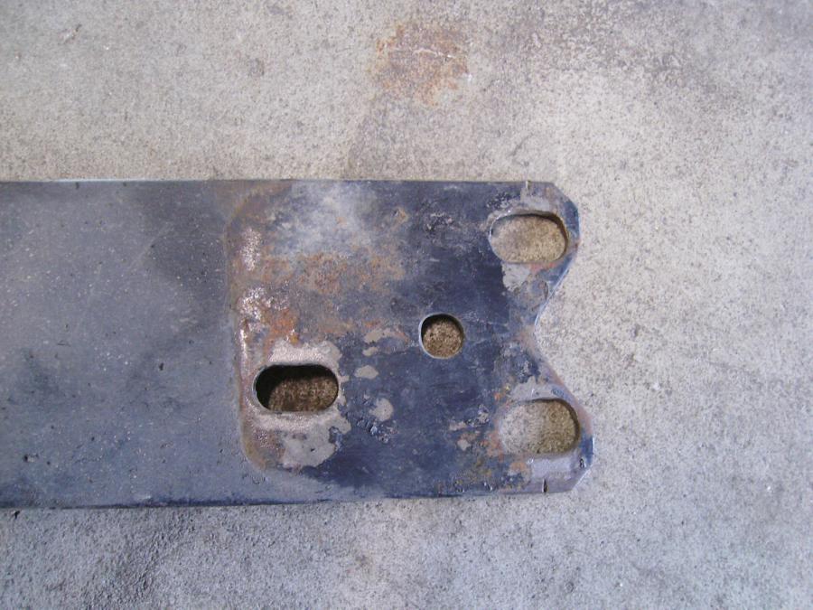

C'est très courant. J'ai résolu ça en agrandissant les trous dans les lames (du temps ou j'en avais) vers le haut.
C'est magique le carrossage négatif diminue!
PS: Moi le problème était à gauche.

le fait d'agrandir les trous ça agit comment pour diminuer l'angle de la roue ? par contre si après cette opération rien ne change sur quoi je peux agir pour y remédier car niveau esthétique c pas le top et je pense aussi au niveau roulage !! merci de vos conseils :thumb: :thumb:

C'est le principe de réglage des lames de 944 en 2 parties. Evidement il faut que les 2 boulons de fixation arrière de lame se trouvent dans la partie agrandie, le trou avant n'est pas agrandi.

ok si je comprends bien le fait d'en agrandir que deux sur trois permet a celui qui reste d'origine de servir d'axe de rotation !! merci je vais essayer cette solution
