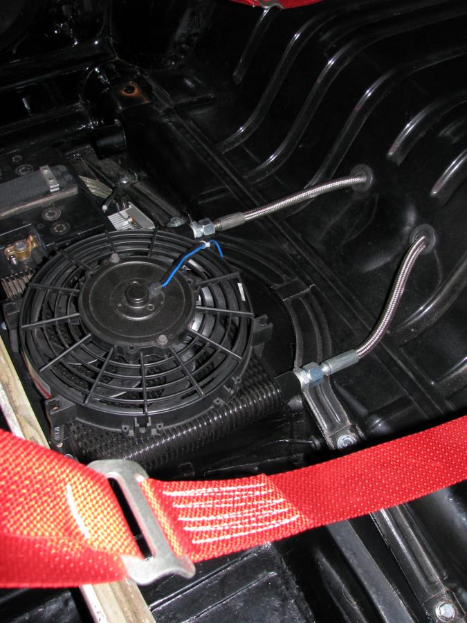

Dans ma première cox j'avais mis le radiateur d'huile dans l'habitacle pour l'hiver et pour faire un essai, verdict ça chauffait plutôt bien! Pas d'odeur d'huile car mon circuit était bien étanche. Je pense que je le referai un jour avec 2 radiateurs: 1 pour l'hiver à l'intérieur et un pour l'été à l'extérieur, avec l'ajout de robinet pour faire passer l'huile dans l'un des deux radiateur.

Je confirme que ça chauffait bien! Même dans les têtes à queue...

oldschool21 a écrit :Dans ma première cox j'avais mis le radiateur d'huile dans l'habitacle pour l'hiver et pour faire un essai, verdict ça chauffait plutôt bien! Pas d'odeur d'huile car mon circuit était bien étanche. Je pense que je le referai un jour avec 2 radiateurs: 1 pour l'hiver à l'intérieur et un pour l'été à l'extérieur, avec l'ajout de robinet pour faire passer l'huile dans l'un des deux radiateur.
impec merci a toi, je regardais justement ce kit complet prêt a monter, vais reflechir encore plus :mrgreen:
