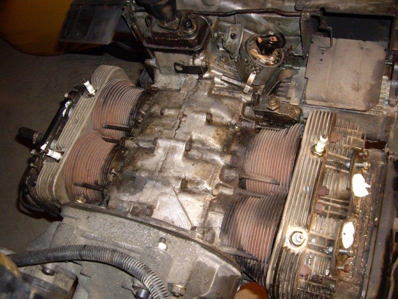

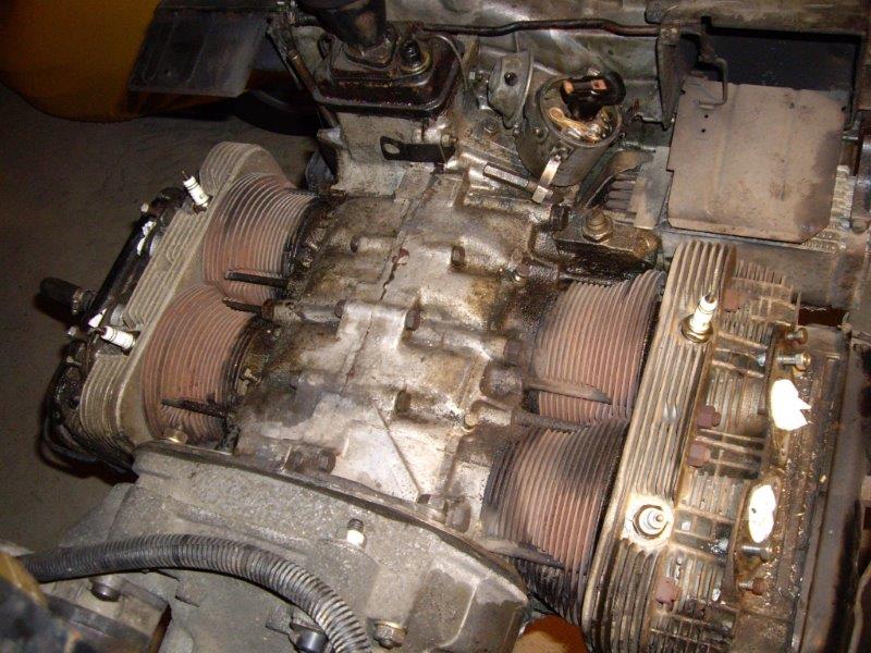

pour faire simple, mon type4 1800 AN (provenance 914 double carbus d'origine) montrait des signes de faiblesse et les compressions n'était qu'au mini...
Un cylindre ne donnait pas trop... après plusieurs tests (échange des fils de bougie, permutation des carbus...,) on a branché l'air comprimé à la place des bougies: fuite d'air dans le bloc=> segments, usure chemises/pistons?
Donc, dépose des culasses:
ensemble détolé
ensemble détolé

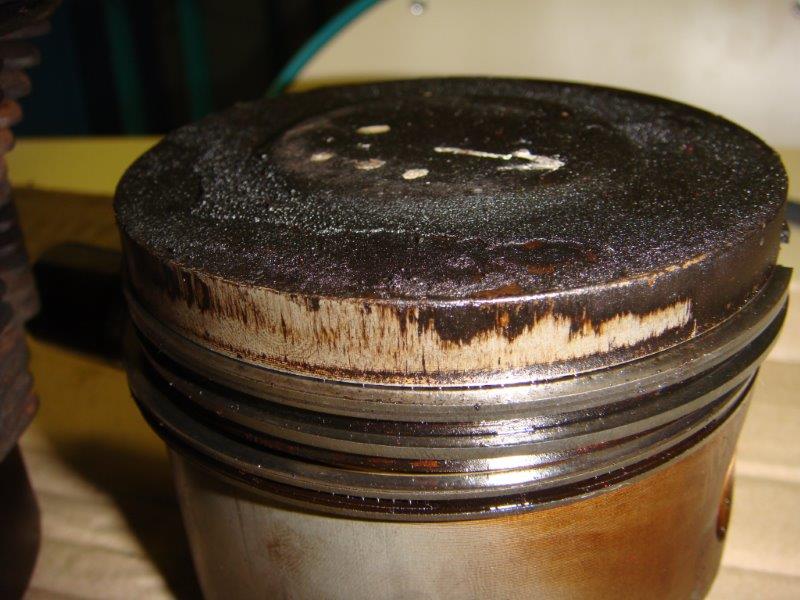

Piston1:
2 segments cassés
2 segments cassés

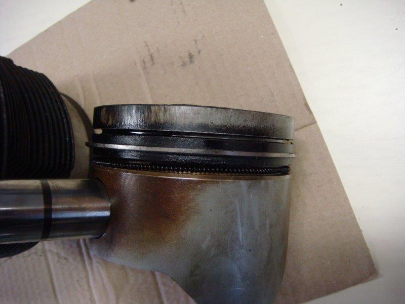

Piston2:
1 segment cassé
1 segment cassé

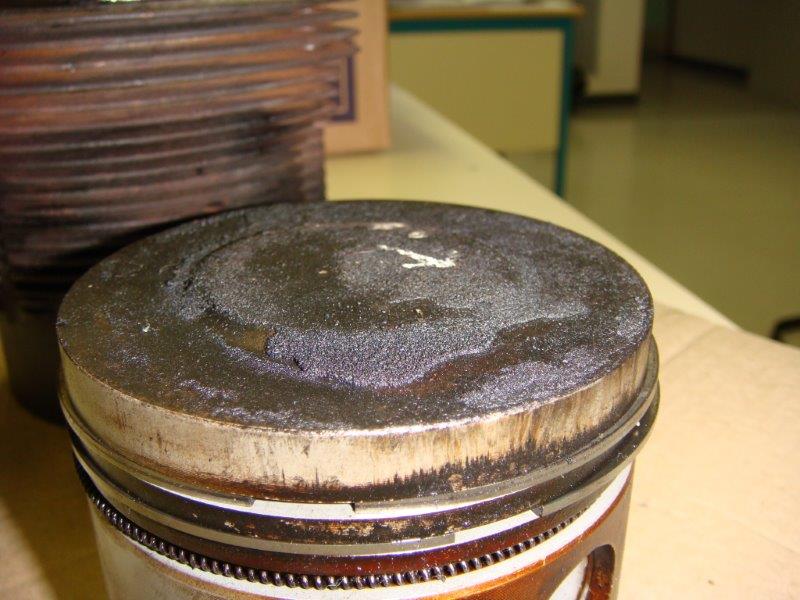

Piston3:
1 segment cassé
1 segment cassé

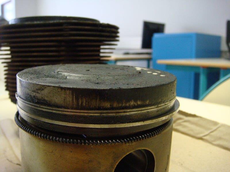

Piston4:
rien de cassé mais bien raclé
Je ne comprends pas pourquoi y a-t-il autant de segments cassés?
