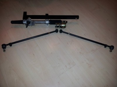

bien sympa cette crema, t as une idee de prix?
- Xav
- Messages : 351
Re: Crémaillère
Je m'étais renseigné il y a au moins un an, et c'était genre 800/900€ si je me souviens bien.
- Messages : 6161
Re: Crémaillère
C'est pour les 12/13/1500 mais pas les mcpherson... ou bien ça s'adapte selon vous?

ça ressemble beaucoup à une crémaillère de Saxo ou C3, non?

Pas pour mc pherson. Crémaillère existante expressément adaptée pour train à lames.
Je l'ai vue sur un stand à une bourse, vraiment bien foutu.

oui ca ressemble très fort à ma crémaillère de peugeot 106, donc citroen saxo

Même source?
http://cal-look.no/lounge/index.php/topic,20857.0.html
En tout cas c'est moins cher et c'est une créma de polo.

http://www.mister-auto.com/cremaillere- ... _g286.html avec échange
ou alors
http://www.vagdiscount.com/cremaillere- ... -2949.html sans précisions
voilà le type de créma qu'il faut.
Le mieux est probablement de démonter ça sur une épave, avec les brides de fixation de la créma et la pièce qui vient en bout de barreau.
le reste n'est pas compliqué à fabriquer soi-même.
L'idée est vraiment très bonne je trouve.
