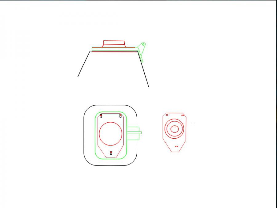

voila mon idée:
je viens de voir que le fk passent dans le trous des puis d’amortisseurs donc
je me dis que en fabriquant une entretoise de 2 a 3 cm je pourrais gagner du carrossage de la souplesse ...
l'idée est de remonter l’encrage des amortisseurs ,tout en sachant qu'il resterait le problème de la barre stab qui
a vu de nez devrait être raccourcie de plus de 1 cm !

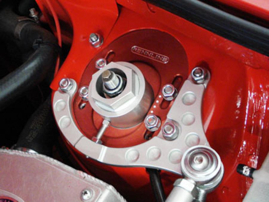

un peu comme ça

Message par maxi »
donc y a pas d’idées :lol: :lol:

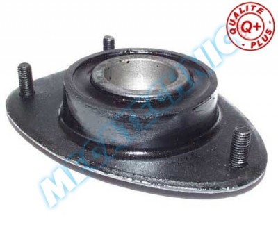

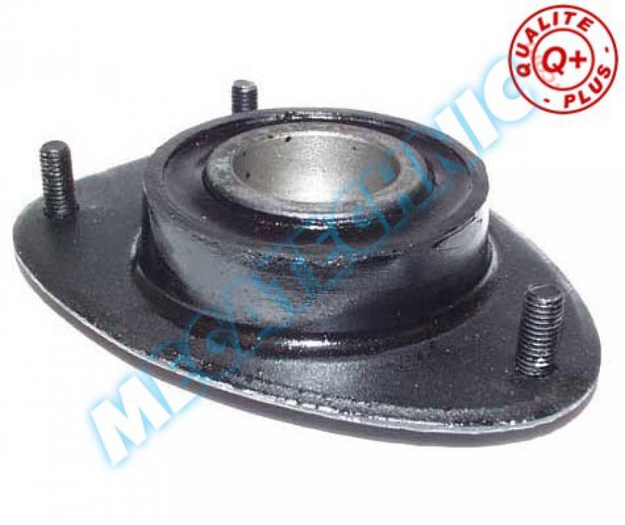

pour le moment j'ai cette daube
je vais les couper pour récupérer les platines qui resteront comme renforts
du puits
ensuite je fait une entretoise de 10 a 15mm qui servira d’embase pour la barre anti rapprochement ,
trous houblons dans la caisse valeur de un trous vers l'arrière .

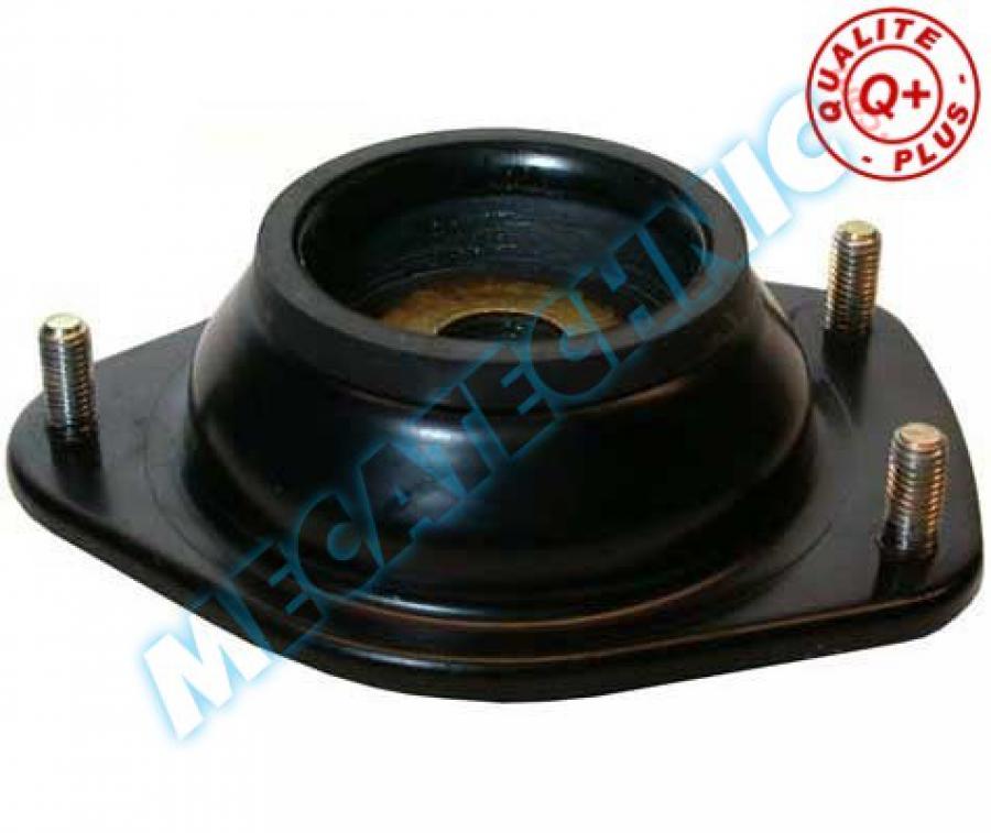

puis je chapeaute le tous avec ça
avec trous houblons vers l’intérieur
y i a un silentbloc qui va dedans avec une entretoise ?

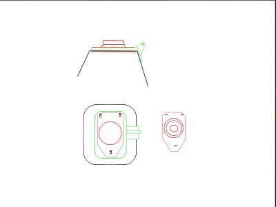

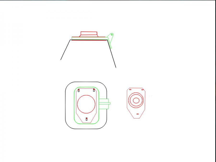

petit dessin :mrgreen:
a vu de nez devrait être raccourcie de plus de 1 cm ![/quote]
Bonjour
Il est ou l'avantage de remmonter les points d'ancrages des amortos?
Bonne journée

cola12* a écrit :l'idée est de remonter l’encrage des amortisseurs ,tout en sachant qu'il resterait le problème de la barre stab qui
Bonjour
Bonne journée[/quote]
je cherche a retrouver de la course sur l'amortisseur ,et la barre stab elle est chez le tourneur pour un petit régime :wink:
