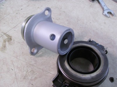

La première chose à faire est de modifier ou fabriquer ou commander chez Bott un tube-guide qui permet de recevoir une butée d'embrayage vw, dans mon cas un modèle de cox.
On voit ici le tube-guide qui est différent d'un vw, il reçoit un joint torique et un joint spi, il est ici modifié pour la butée de cox. Le mien étant à la base un 923 il est différent d'un 915 mais le résultat doit être le même au final.

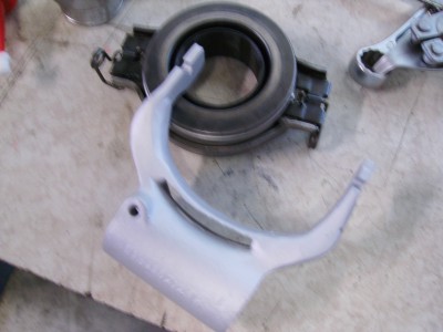

Ensuite il faut marier une fourchette de 915 et une fourchette de butée de cox pour pouvoir actionner la butée, on mesure, on vérifie et on soude.

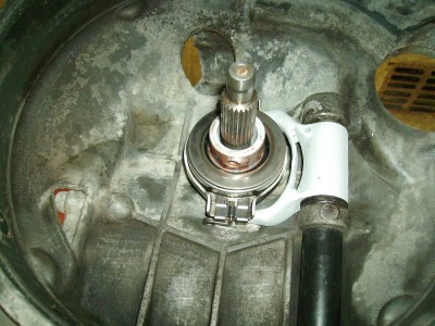

Cela permet de remonter les agrafes comme à l'origine sur une cox. Et une fois en place ça donne ça:

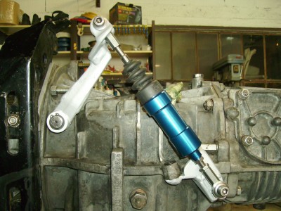

Pour la suite il faut inverser la commande le l'axe qui fait pivoter la butée, du coup la butée est poussée au lieu d'être tirée, je suis passé en embrayage hydraulique avec un kit Saco car en voulant déplacer le tuyau métallique du câble d'embrayage qui est dans la poutre du chassis je l'ai trop cintré et il y avait plus moyen de passer le câble embrayage car il y a la partie filetée au bout.
Le vérin est un peu bas mais il n'a jamais touché en roulant, ce n'est pas la partie la plus basse sous la voiture.
