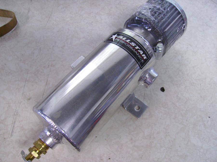

J'ai toujours connécté les caches culbus et le carter à une boite reniflard mais depuis quelques temps je fais différement, surtout les caches culbus. L'huile accumulée dans les caches doit redescendre par les tubes enveloppes par gravité mais si on aère les caches la surpression reignant dans la carter va remonter par les tubes enveloppe et empecher l'huile de redescendre au fond du carter. Il faut en priorité ventiler le carter mais il faut conisdérer le problème à la source et limiter les fuites des segments (kit 103mm).
Pour le 2258cc de Marc1302 pour la 914 les caches culbu ne sont pas ventilés par contre j'ai fortement augmenté la section de l'unique durite de dégazage d'origine, à côté du remplissage et je monte ce modèle de boite:
