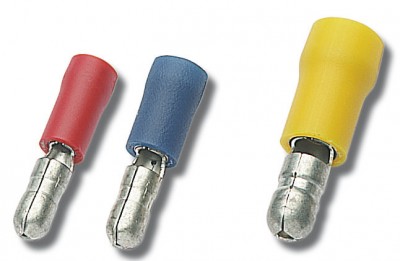

D'ailleurs ou peut on trouver les cosses pour aller dedans?
- Messages : 2389
Re: Contacteur feux de recul
J ai pris des cosses "fusée " et ça tiens pas mal mais j ai pris la femelle a laquelle j ai retirer la protection plastique.
Tu trouve ça chez les distributeur auto marque restagraf

les cosses rondes se trouvent chez Joma par exemple. A souder et pas sertir.
Faudrait essayer avec ce genre de cosses:Alex a écrit :D'ailleurs ou peut on trouver les cosses pour aller dedans?
ça marche aussi, mais pas aussi bien. J'ai testé hier!

J ai pris les cosse femelle de celle que tu a mis en exemple Florian.Superflo a écrit :Faudrait essayer avec ce genre de cosses:Alex a écrit :D'ailleurs ou peut on trouver les cosses pour aller dedans?
