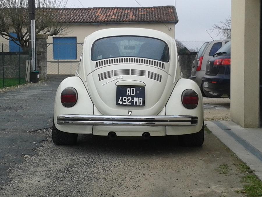

Lors de la visite de Seb1303c nous nous sommes rendu compte que mon pare chocs arrière d origine ne passent plus avec mes ailes élargies :-(
Quelles solutions s offrent a moi ?
J ai pensé rallonger les pâtes de fixation, couper en deux le pare chocs et le rallonger ....
What else??
What else??

Moi j'avais fait tres simple, j'avais mis un pare choc avant a l'arriere!!
- Messages : 2393
Re: Pare chocs
C'est ce que tu as actuellement ?
J'y avais pas pensé je vais essayer ce soir
merci du tuyaux
merci du tuyaux
- Messages : 2501
Re: Pare chocs
met des t-bars....
- Messages : 6165
Re: Pare chocs
T'es sur que le galbe de l'avant et le même que l'arrière? Pour moi, c'est différent...
- Messages : 2393
Re: Pare chocs
Ben je viens de regarder ce midi et en effet ça passe.
Le galbe est différent (moins prononcé ) du coup ça semble ok

en effet ce n'est pas le même galbe mais avec mes anciennes ailes je t'assures que sa ne choquait pas du tout!

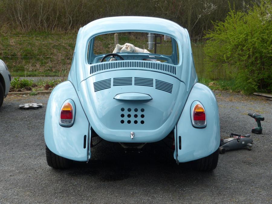

C'est en partie pourquoi je préfère rouler en ailes german à rebord et galbe d'origine plutôt
qu'en ailes simplement large, le pare-choc d'origine se monte sans souci, même sur du +8.
(La deuxième raison, c'est parce que les ailes avec les feux éloignés, c'est immonde...)

pareil pour moi, ailes en +8 et pare choc avant mis a l’arrière, simple et efficace de plus par rapport au poly c'est plus costaud!

Merci a vous tous.
Bon je suis bon pour commander deux ferrures avant et un pare choc....

si tu n'as que 2 cm de plus, pas sure que la solution du pare choc arrière soit la bonne, tu vas te retrouver avec les extrémités qui dépasseront des ailes, tu as un pare choc avant a te faire prêter avant achat?

Je suis d'accord pour les 2cm, ça ne se voit pas.
Le problème selon moi, arrive avec plus de largeur, regarde le galbe du sommet de l'aile,
il est perpendiculaire à la coque sur une bonne longueur, je n'aime pas du tout,
à vrai dire ça aurait plus passer avec des feux plus centrés, plus vers l'intérieur
mais vu le type de fabrication, celà aurait demandé trop de travail de reprendre tout
le support de phare et je le comprends parfaitement.
En finalité, désolé Kev1 j'aime vraiment ta cox, mais les ailes arrières larges comme ça,
c'est juste immonde.
Pour 2cm, tu as raison, ça ne sert à rien de se poser la question du pare-choc,
ça passe sans problème, on ne voit même pas la différence.
