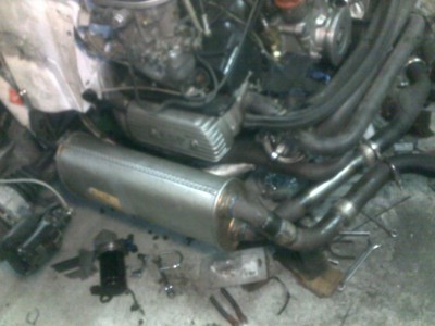

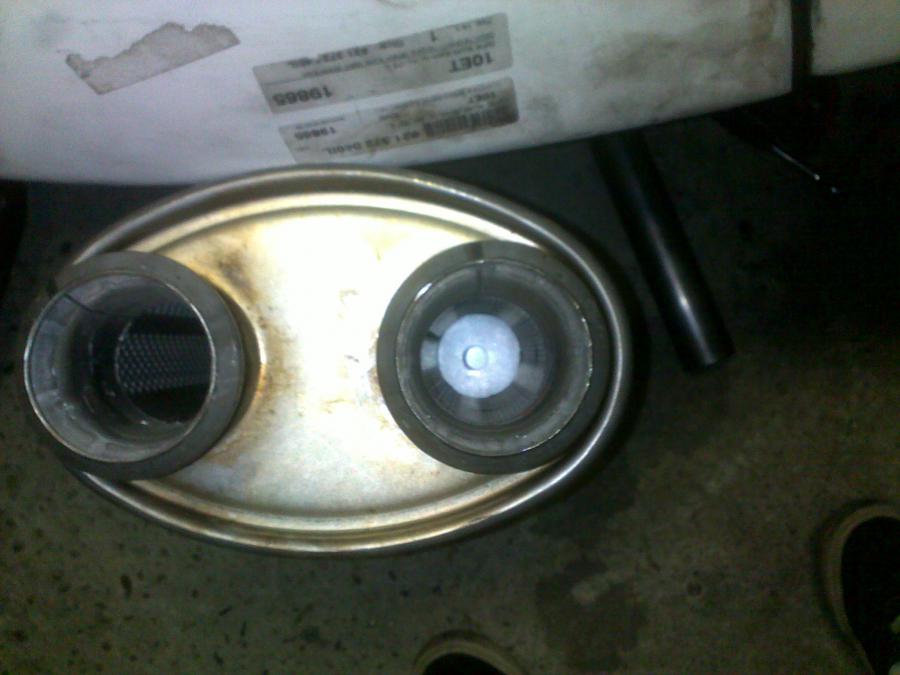

je suis en train de modifier un echappement BAS superstreet dont les silencieux d'origine sont HS, j'ai donc acheté 2 silencieux intermédiaire de bx car je voudrais un échappement discret (je vieilli, j'habite en ville...et il y a une limite à 85 db sur le circuit du laquais).
Donc au programme modif du 4-en-1 pour faire passer la pompe carter sec et adaptation des silencieux.

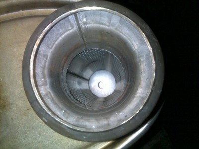

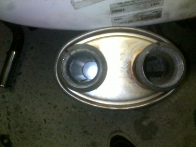

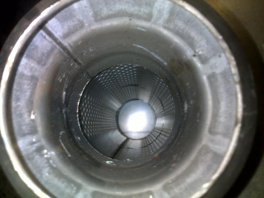

Y a t'il un sens de montage pour les silencieux car lorsqu'on regarde au fond on voit qu'il y a une restriction au fond d'un des 2 orifices?

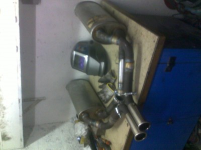

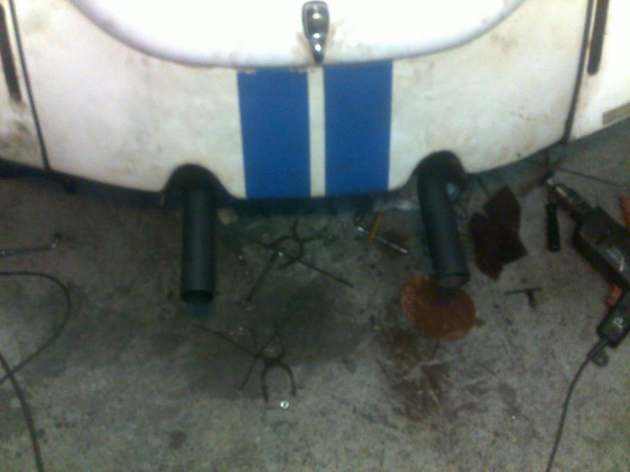

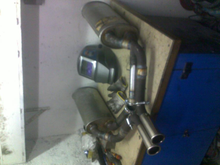

et hop c'est fait, reste a tester quand le moteur sera de nouveau dans la voiture, j'ai aussi modifié le collecteur pour pouvoir faire passer la pompe a huile carter-sec.

Bien joué!

Super !
Du coup c'est dans quel sens les silencieux ? La restriction pour l'entrée ou c'est l'inverse ?
Messages : 757
Votre German : 1302 evo 4.2
Moteur : 1915
Re: modification BAS superstreet avec silencieux BX
Message par dirty-pierrot »
En regardant les plan de montage Citroën j'en ai déduit que la restriction allait a l'entrée.

je peux par contre m'être planté donc l'info ne vaut peut-être pas grand chose :scratch:
