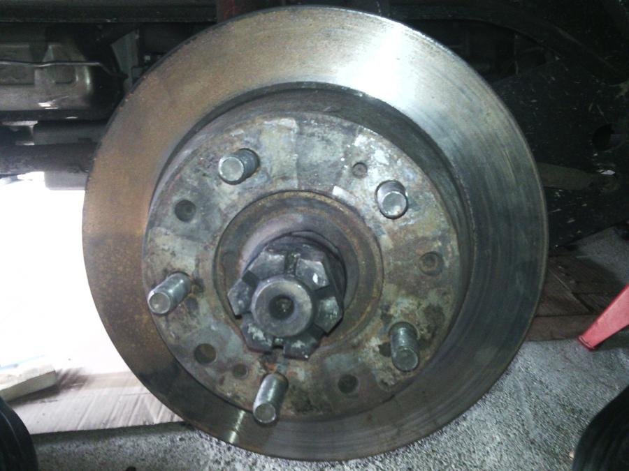

Slt à tous,
j'ai mon câble de frein à main qui a pété, vous une technique pour retirer le disque, je vois pas trop comment faire ;-)
merci d'avance

salut
si tes vis de fixation du disque sont enlever ou qu'il n'y en a jamais eu ton disque est seulement pincé entre ta jante et ton moyeu, possible qu'il soit un peu dur a retirer du moyeu, mais avec un petit coup derrière le disque il doit venir!

Message par super-beetle »
oki je pensais faire comme ça, tapoter légèrement derrière ;-)

Si tu as des trous filtés sur le disque tu mets des vis dedans et tu vis et disque va venir;-)
Re: Enlever disque arriére 944
Le plus simple est encore de desserer le réglage de frein a main par l arrière de la flasque pour que les patins ne frotte plus l intérieur du disque, et passe le petit épaulement sans problèmes. ;)
Sur la face avant du disque il y a un trou pour passer le tournevis et régler les machoires.

je peux pas passer de tournevis le trou est gros comme une tete d'épingle, je vais essayer la technique de presse purée et d'Alex ;-)
Superflo a écrit :Sur la face avant du disque il y a un trou pour passer le tournevis et régler les machoires.
Juste c est devant, derrière ce sont les tambourgs d origines....

il est venu en tapotant sans susshi :-D
