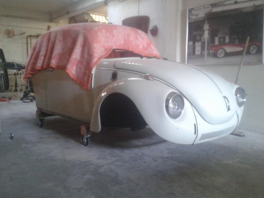

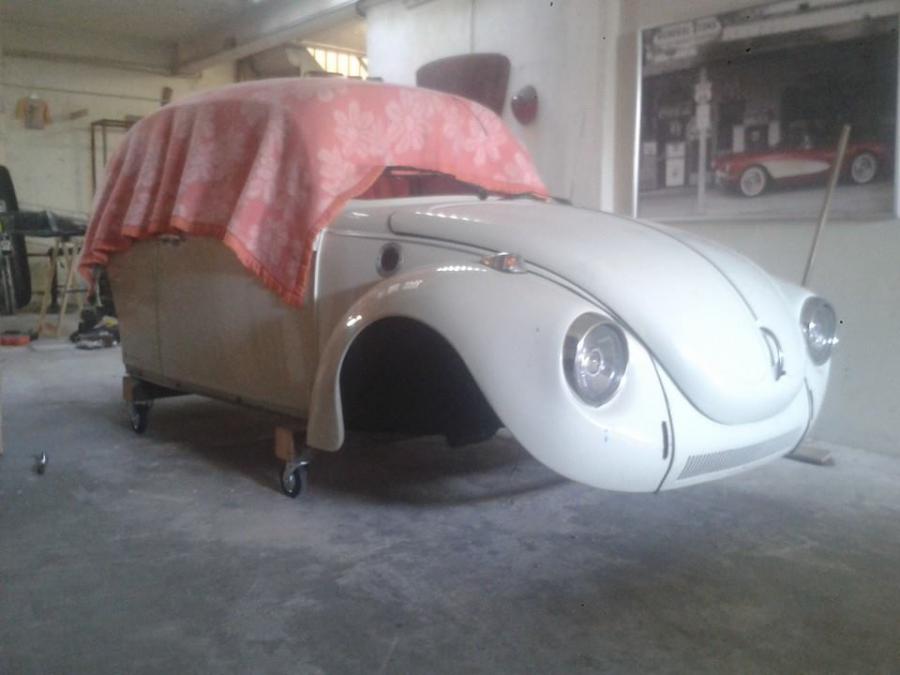

Re: Restoration 1303 cabriolet "sage"
voici ce que je me suis bricolé avec des bastaings en chêne et quatres roulettes! super pratique :wink:

kev1 a écrit :voici ce que je me suis bricolé avec des bastaings en chêne et quatres roulettes! super pratique :wink:
C'est parfait ca, je vais juste essayer de faire ca en un peu plus histoire de pouvoir intervenir dessous sans etre completement couché... J'ai l'avantage de n'avoir rien a faire sur le toit...
