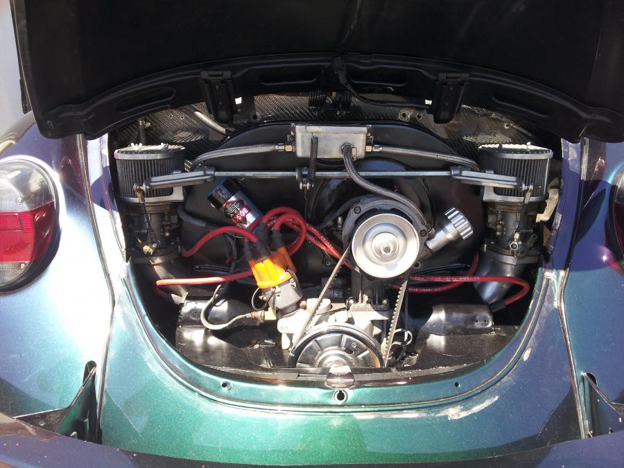

acheter en 2005 avec un 1200 cc vieux comme érode qui n'a pas duré longtemps, j' ai décider de prendre un 1600 cc d'occase à la Rochelle. après plusieurs mois, il y avait plus de fumé dans l'habitacle qu'a l'échappement, segmentation rincé.

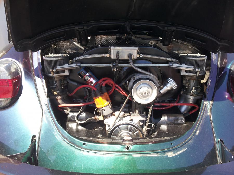

donc réflexion avec guitsh soit un 2332cc ou un 1915cc vu le budget je suis parti sur un 1915 cc entièrement refait a neuf avec des culasses 044 ,idf en 48 ,merged inox 1-5/8 etc
1915cc type1

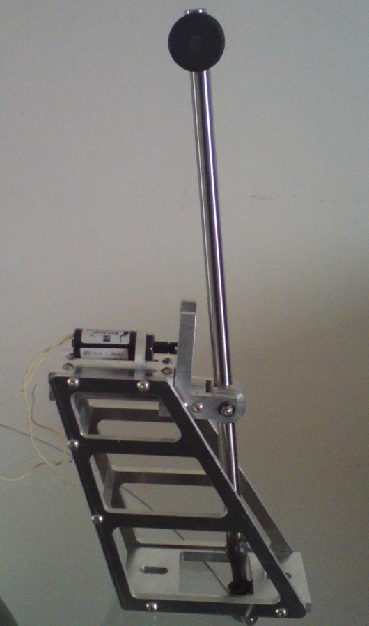

voyant le levier de la cox cab à guitsh qu'il voulait pas me vendre j'ai donc fait le mien. un peu d'alu, des roulements, du câble de vélo, une gaine, des ressorts etc.
levier de vitesse proto

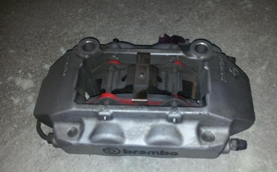

. il est au top pour faire du circuit débattement très court, la crémaillère comme du karting. donc maintenand pour allez sur le circuit de Fontenay le comte, il me manque des bon frein brembo.
frein brembo mégane rs
j'ai prévu pour les étriers des disques de mini cooper jcw percé ventilé, 4 x100 en diamètre 316mm et durite avia. je réaliserai des des moyeux pour adapter les nouveau disque. on verra bien se que cela donnera.

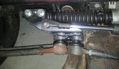

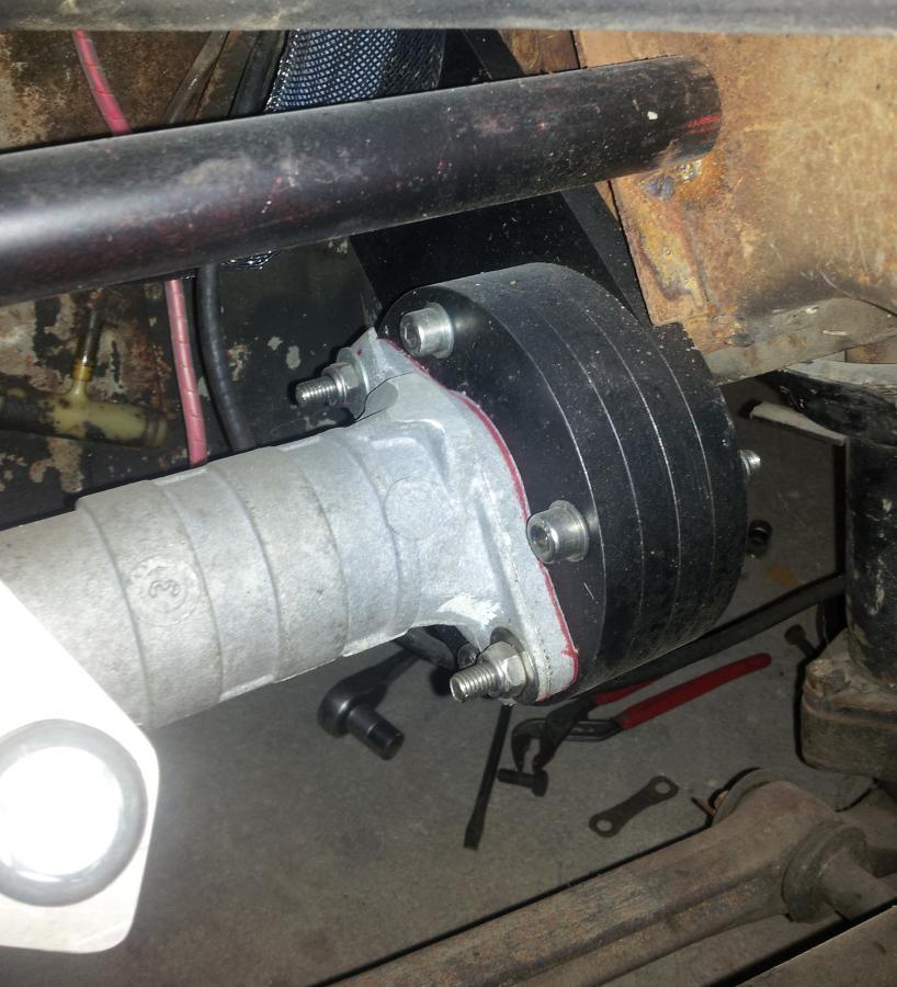

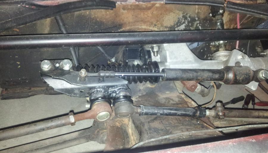

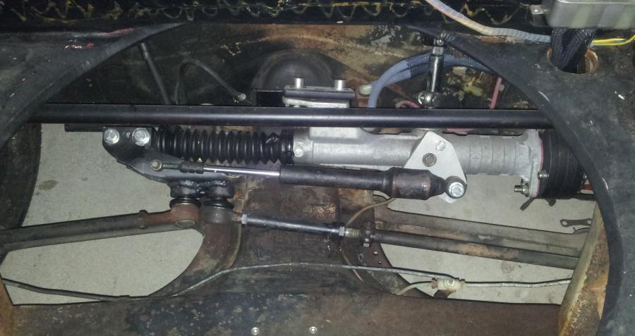

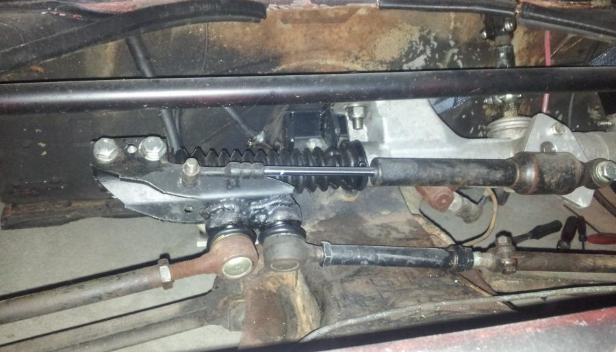

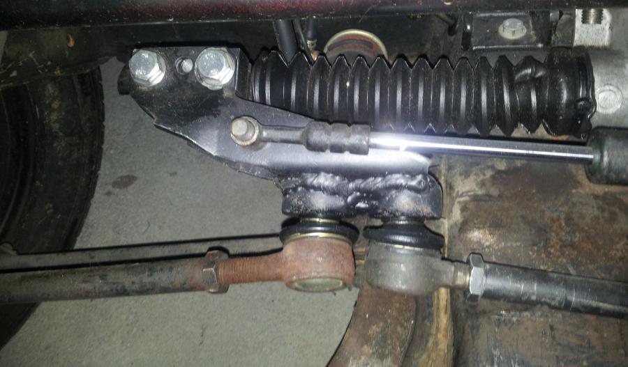

j'ai supprimé mon boitier de direction qui avait un jeu énorme par une crémaillère de vw santana. j'ai du réalisé un support en alu pour la fixation coté gauche de la coque, et supprimé une fixation, celle de la coque sur le châssis au milieu.
le résultat sur route est bleffant. Mes le problème est que mes jante 17" touche dans les ailes lorsque je braque à fond.
montage crémaillère
montage crémaillère
support alu coté conducteur
raccordement des rotules de direction
qui aurai une idée ?
kombyman25
Messages : 270
Localisation : BESANCON, 25
Re: Cox 1303 caméléon
Message par kombyman25 »
Tu peux pas mettre des butées en fin de course de la crémaillère ???
Juste avant que les pneus frottent ...
C'est pareil avec une créma d'origine et des pneus larges.
